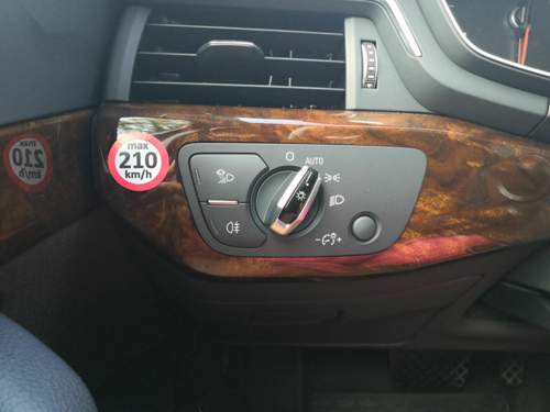

Hallo Leute,
ich lerne gerade meinen neuen 1.4 TFSI mit 150 PS kennen.
Mir ist aufgefallen, dass er selbst Bergab immer nur 211 km/h laut Tacho schafft.
Also hab ich hier im Forum ein paar Threads gelesen und erfahren, dass es wohl am SK Import liegt.
Wie schnell wäre meine Vmax laut Tacho denn bei der deutschen Variante?
Und ich habe auch nicht die Antwort auf die folgende Frage gefunden:
Wie kann ich diese Beschränkung möglichst einfach und günstig aufheben lassen?
Vermutlich ist es ja eine Sache von 5 Minuten für jemanden, der sich auskennt.
Ich komme aus dem Raum Köln/Bonn.
Oder ist die Beschränkung sinnvoll, etwa weil er schlechtere Bremsen hat oder ein anderes Fahrwerk?
Danke im voraus!
Sebastian.

Ich habe einen Diesel mit 190 PS und letztens trotz der Abriegelung von 210km/h die Vmax von 240km/h geschafft.
Was außer dem Aufkleber führt Dich zu der Annahme, Du hättest die Werksabriegelung von 210km/h?

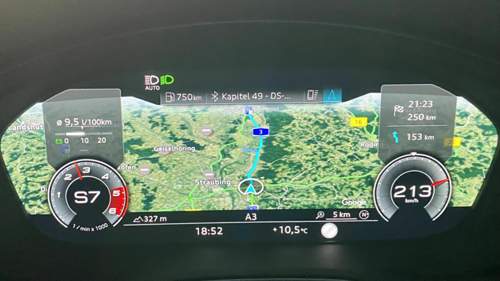

Shit habe das selbe...
Kann man das wegmachen lassen mittels Codierung - bei 213 km/h ist Schluss - bergauf, bergab - auf der 5, der 6. oder 7. ;-(
M oder S ohne Erfolg - jetzt weiß ich warum

Man muss beim B9 die rollwiderstandsoptimierten Reifen abwählen! Sonst ist der immer bei 210 abgeregelt.
Leider!

@W-Audi1
Ist nicht codierbar.

Soweit ich das verstanden habe, kann man die Sperre nicht so einfach raus kodieren. Du wirst dich an einen Chiptuner wenden müssen.
Ist die Abregelung so relevant für dich beim 35 tdi. Die 10 Kmh mehr oder weniger welche er ohne Begrenzer hätte.
Kann glaube ich an 2 Händen aufzählen, wo ich unseren mal über 200kmh hatte.
