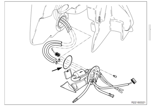

Auf S. 38 ist eine gute Explosionszeichnung der Benzinpumpe. Öffnung liegt auf der Innenseite des Tanks.
Benzinpumpe R 1150 RT
