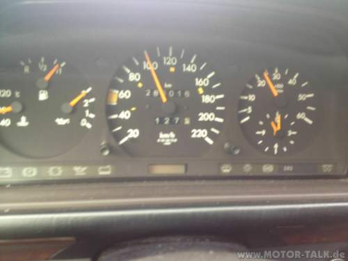

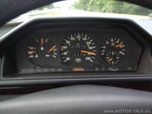

Anbei zur Veranschaulichung mal zwei Tachofotos meines 300D.
Hab eben noch ein Bild gefunden.

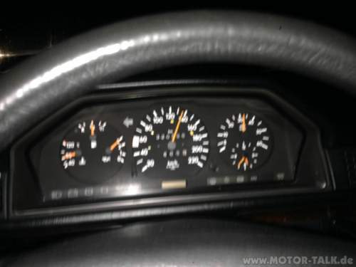

Bei ca. 140 dreht der E250 TD Sauger um die 4000.
Klar hört man den Motor da, finde es aber nicht wirklich schlimm.
Ohne die kurze Übersetzung = hohe Drehzahlen, würde dem Motor einfach die Kraft fehlen auf der Autobahn beim Überholen oder sobald Steigungen kommen.
(Nicht wundern, Kühlwassertempanzeige war zu dem Zeitpunkt ausgefallen 😉 )
