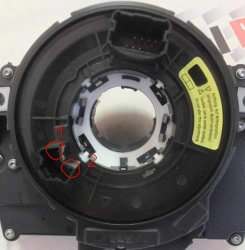

- welche is es wohl: http://ja-autoteile.de/produkte/?psuche=4M0907129
- kannst du mir den Unterschied bitte anhand bild1 des letzten posts auf der vorigen Seite zeigen / markieren. Ich hab hier das bild mit meiner vermuteten Markierung nochmal dran gehängt.
- Und ein Einheit von der A4 8W Limo wäre dann ident zu meinem A5 5F Sportback oder ?
- was passiert eig. wenn man die falsche einheit mit z.B: HEckwischer od. distanzeinstellung oder lane/sideassist nimmt. Lässt sich die gar nicht erst mit dem Auto verheiraten ... od hat man bei jedem Start Fehler im Speicher ?
4m0907129jc-a4-8w-avant-sideass-heizung-marked
8w0419091r-multifsporttipslinebeheizt
schaust dir bitte mal das bild 1 v letzten Post an. Da hab ich die 2 Stifte markiert ... is das die Heizung ?
oder das Bild im Anhang in diesem Post auch mit 2 Stifte,: aus der Auktion:
wobei es auch welche mit nur einem Stift gibt.. 4.Bild der auktion
4m0907129ja-a5-5f-temp-side-dist

Offene Fragen:
1 Lenkstockeinheit A5 Sportback = A4 Limo ?
2 weshalb passt 4M0907129JA nicht ?
3 was meinst du mit Stecker für Heizung ... sind es die 2 Pins oder nur einer, die ich im angehängten Bild markiert habe

@Scotty ... Ist die Marlkierung richtig für den Stecker der Heizung, dann scheint 1 Pin zu reichen ?
(dass der Rest NOK ist, ist klar)
