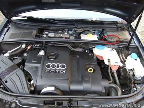

ich möchte bei meinem 2008er B7 Avant beheizbare Waschdüsen nachrüsten. Das komplette Material habe ich mir schon besorgt und wollte nun mit dem Einbau loslegen. Aber wo soll man denn die Zuleitung in den Innenraum legen zum Sicherungskasten? Eine Leitung muss ja über ne Sicherung an Klemme 15, Zündungsplus, die andere auf Masse.
Ich möchte es gerne so machen, dass ich den originalen Sicherungsplatz verwende, ist glaube ich Platz 5. Aber dafür muss ich ja zumindest mit einer Leitung in den Innenraum an den Sicherungskasten.
Auf der Seite des Sicherungskasten, kommt man da irgendwie in den Innenraum?? Dort geht´s ja ganz schön eng zu.
Um den riesigen Kasten wegzumachen muss die Verkleidung der Scheibenwischer inkl. Wischerarm entfernen. Bevor ich das mache, wollte ich mal nachfragen, wer das irgendwie schön gelöst hat?
Die Notfalllösung würde so aussehen, dass ich mir im Motorraum irgendwo Zündungsplus abzwacke und mit nem separaten Sicherungshalter auf die Waschdüsen gehe. Aber wo gibt´s im Motorraum Zündungsplus?

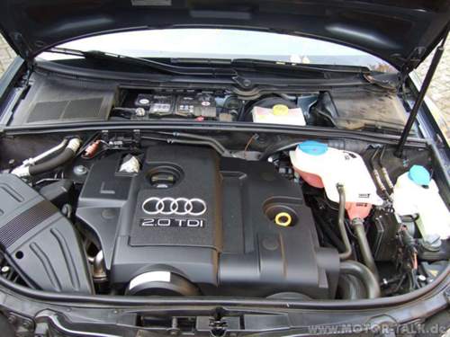

Soweit ich weiß ist beim MotorSG Kasten (das große schwarze an der Fahrerseite eine Zuleitung wo nur der Gummiende abgeschnitten wird und ein Kabel neben MotorSG in den Innenraum führen kannst.
Dann bist du schon links und bleibst auch dort.
Habe den Bereich rot Markiert. Dazu muss natürlich der Deckel auch runter.

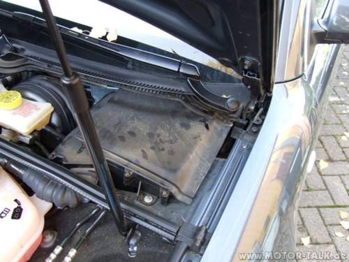

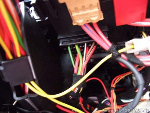

ich habe soeben meinen B6 mit beh. Waschdüsen nachgerüstet. Ich bin mit dem Kabel von den Düsen kommend am Wasserzuführungsschlauch entlang bis zur Motorsteuergerätabdeckung gegangen und darüber in den Innenraum. Dort angekommen ein Ende des Kabels auf den Massepunkt links an der A-Säule das andere Ende in den Sicherungskasten (Sich. 3). Vom Si.-Kasten auf das gelb/schwarze Kabel (=geschaltetes Plus) am Bordnetzsteuergerät (s. Bild). Wenn noch Fragen, sodann...

Um den Deckel vom Kasten Motorsteuergerät abzunehmen muss ich aber die Verkleidung am Scheibenwischer inkl. Wischerarm abnehmen, richtig?

ist nicht so viel Arbeit wie du denkst, es reicht den Wischeram Fahrerseite zu entfernen. Jetzt kannst du mit einem schlanken Torxschlüssel zwischen Wischergestänge und der Plastikabdeckung durchgehen um die eine verdeckte Schraube zu lösen. Brauchst also nicht beide Arme abmontieren und auch nicht die Plastikabdeckung!

Hm die Leitung liegt schön drin, Sicherung ist auch an ihrem richtigem Platz, Masse-Anschluss ist auch kein Thema, aber das verflixte Zündungsplus!!!
Wo kann ich´s abzwacken? Hab am Steckverbinder für ein Steuergerät unter dem Lenkrad ne scgwarz-gelbe Leitung gefunden, aber der Steckkontakt geht nicht aus dem Stecker raus. Den rosa Sicherungsbügel hab ich zurück gezogen, aber ich bekomm´s nicht raus.
Da hängen aber viele Relais rum, da gibt´s doch sicherlich ein´s mit Zündungsplus, oder?
Hast du diesen Stecker hier gemeint?
Hinten links ist schwarz-gelb, das führt auch Plus, wenn Zündung an ist.

Ja das ist der Stecker und das gelbe/schwarze Kabel ist hinten links, korrekt!
Aber warum willst du den Steckkontakt aus dem Gehäuse ziehen? 😕
Du brauchst doch nur einen Quetschverbinder mit dem du das Kabel für die Waschdüsen mit dem gelb/scharzen verbindest.
