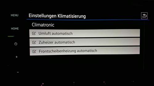

@Positiv79 schrieb am 17. Mai 2021 um 16:38:34 Uhr:
Was für eine Aktivierung? Die geht doch autmatisch an. Da muss man gar nichts machen. Irgendwo kann man das einstellen, wenn ich mich recht besinne.
Also ich muss bei mir warten bis das Menü geladen ist, dann auf Klimatisierung und dort kann ich dann erst die Frontscheibenheizung einschalten.
Vielleicht wäre "Einschalten" das bessere Wort gewesen? Aber automatisch geht da bei mir nix.
Also bei den VFL geht da nix automatisch an.
Muss man wie beschrieben über das Klima-Menü einschalten.
Automatisch siehe Bild.
(evtl. Modelljahr abhängig)

@Positiv79 schrieb am 17. Mai 2021 um 18:05:41 Uhr:
Ich habe Modelljahr 21 , Klimamenü " Scheibe automatisch" , funktioniert tadellos ......, muss meine Scheibe aber irgendwann mal wechseln lassen , spätestens zum neuen Tüv. Steinschlag in Scheibenwischer Höhe , lt Werkstatt nicht zu reparieren..
Es gibt keine Drähte in der beheizbaren Frontscheibe beim B8!
@Geizhals schrieb am 17. Mai 2021 um 18:30:58 Uhr:
Die Automatik bezieht sich meines Erachtens nur auf die, wenn du sie eingestellt hast, Umluft. Heißt ; wenn man auf umluft stellt und die Scheibe unter bestimmten Voraussetzungen anfangen würde zu beschlagen, dann erkennt ein Feuchtigkeitssensor den Beschlag und schaltet, wenn es denn vorher eingestellt wurde, die Frontscheibenheizung. Langer Satz aber bei mir funzt es bestens.
Mhm, ich wollte dir grad wiedersprechen. Aber Deine Aussage geht in die richtige Richtung. Wieder was gelernt - Danke. Ich würde mal sagen, immer wenn die Scheibe beschlagen könnte, geht sie dann an (nicht nur bei Umluft). Aber nicht unbedingt, wenn Eis draußen drauf liegt. Dann muss man es manuell anschalten.
Das hab ich wohl nicht so bemerkt, weil mein Auto hauptsächlich in der Tiefgarage steht. Wenn dann hab ich eher mal Defrost benutzt und da geht sie ja dann auch mit an.

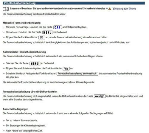

"Automatische Frontscheibenbeheizung
Die Frontscheibenbeheizung schaltet sich automatisch ein, wenn eine Scheibe beschlagen könnte."
siehe diese Anleitung
Passat2016-frontscheibenheizung
Der Sensor sitzt im Auto. Bei einer gefrorenen Scheibe muss man deshalb manuell zuschalten.
