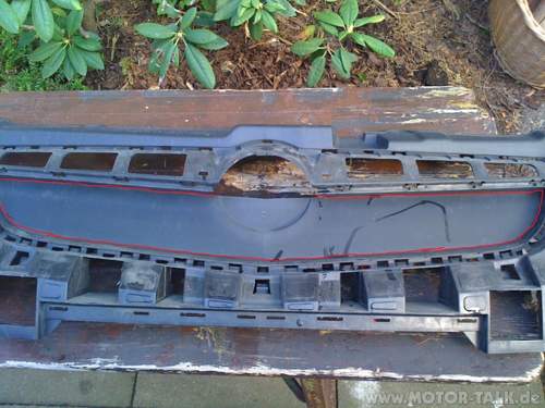

Also ich gehe mal davon aus das unser nicht getunt worden ist und der läuft seit dem ich das Luftblech vom oberen Kühler entfernt habe locker seine 230 laut GPS Messung.
Vor dem Luftblechumbau waren es tatsächlich nur die 210.
Ich denke das der nun besser durchströmte Ladeluftkühler seine Finger im Spiel hat.
Auch der durchzug ab 160 ist wesentlich besser als vorher.
Ist dieser "Umbau" einfach ? muss nur dieses Blech ab oder noch mehr ?
Ja der iist einfach. Einfach das Kunststoff ausschneiden und fertig.
Ich hatte das sogar mit Montierter Stoßstange gemacht.
Einfach die 4 Schrauben oben am Grill lösen und den dann etwas vorziehen.
Dann mit nem Dremel und nem kleinen FRäskopfp das Kuststoff raustrennen.
Fertig.
Das "Luftblech" (das zumindest beim VFL ein extra Teil vor dem Ansaugschnorchel ist) soll vermeiden, dass Schwallwasser in den Luftfilter gelangt, was dann u.U. zu einem Wasserschlag führen kann.
Das nur mal als Denkansatz, bevor hier gleich losgedremelt wird. 😛
