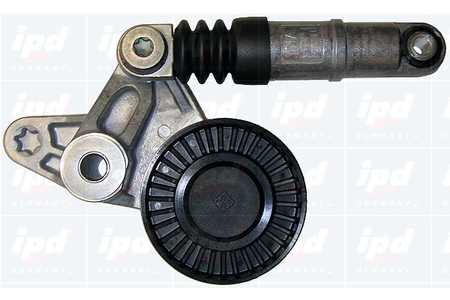

Heute ist quietschen von Riemen raus gekommen. Es stimmt was mit Befestigungschraube von Spannrolle nicht. Der Befestigungschraube ist irgendwie schief und der Dämpfer fast abgebrochen . Was könnte das sein ?

So wie es auf dem Foto aussieht, ist es der Pulsationsdämpfer. Dieser hat so eine Art Stoßdämpfer für Schwingungskompensation.
Was es gibt, dass sich das Gummi auf dem Rad auflöst.

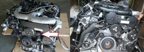

So wie das auf dem Foto aussieht hat er die Zusatzrolle schon verbaut, sie befindet sich zwischen Wasserpumpe und Servopumpe. Sie sieht aber gerade aus und ist hier nicht das Problem. Was aber schief ist, ist die Spannrolle (Riemenspanndämper). Das muss auf jeden Fall getauscht werden und der Motor sollte nicht mehr gestartet werden.
Anbei noch ein Vergleichsbild mit und ohne Zusatzrolle:
Riementrieb

es macht mir sorge warum der gaze Riemenspanndämpfer plotzlich schief ist. Ist was am Motor abgebrochen? Die neun Riemen und Riemspanndämpfer habe ich schon besorgt , ein Werkstatt ist schwierig zu bekommen.

So wie das auf dem Foto aussieht hat er die Zusatzrolle schon verbaut,....
Bei einem Modell 2010 ist nie mehr die Zusatzrolle verbaut worden. Diese war nur im VFL vorhanden und wurde dann abgeschafft.
Die Umstellung erfolgte Juli 2006. Die zu ersetzende Rolle befand sich zwischen Wasserpumpe und Servo.
Das hat rein gar nichts mit dem Fehlerbild hier zu tun!

Komisch , auf meinem Fehlerbild, der oberste Spannrolle ist auch da. Den Motor habe ich am Anfang dieses Jahr bekommen –gebraucht (original hatte Totalschaden wegen Öl Vermehrung)
Dann wurde ein sehr alter AT Motor verbaut würde ich sagen. Das MSG müsste auch getauscht worden sein würde ich tippen.
Es scheint beim FL und beim VFL jeweils beide Varianten zu geben, 3 oder 2 Umlenkrollen zzgl. Spannrolle. Genaue Gründe sind mir nicht bekannt.
