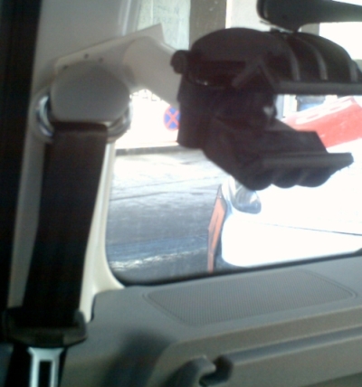

Was kann man denn alles an der C-Säule fest machen besser gesagt was hält diese aus ohne bei heftigeren Fahrmanövern gleich verbogen zu werden??
Hintergrund:
Ich möchte eine Bike-Halterung im innenraum anbringen und es nach dieser Vorlage hiert tun
Link
Link
Hier das ganze Thema
Ich möchte aber das Vorderrad im Fahrrad lassen und in eine Art Schiebe stellen die am Boden befestigt wäre. Meine Halterung an der C-säule sollte also mehr halten müssen als diese im obrigem Beitrag
Nun meine Frage kann man so eine Art von Halterung einfach so befestigen ohne wie schon gesagt befürchten zu müssen dass man wenn man bremst es einem gleich die ganze c-säule verdrückt.
Oder solte man besser den Befestigungspunkt "C" noch etwas abstüzen an Punkt "A" oder "B" aus folgenden Bild
Wie bekommt man die Abdeckung von Punkt "B" ab? einfach abhebeln?

oh ein tragischer tippfehler.
Es soll natürlich Schiene heißen, nicht Schiebe 😉
mit dieser Schiene will ich das Vorderrad fixieren da ich das Rad leicht einlenken muss damit es von der Länge her ins Auto passt. (Downhillbikes und Freerider sind ein bisschen länger als normale MTB´s)
Ganz klarer Fall dass das Gegengewinde der Schraube also das im Holm nicht ausreißt etc. allerdings verstärkt der Hebel Verdrehkräft enorm.
Annahme:
- Eine angegurterte Person mit 100 kg.
- Vollbremsung von 100 km/h (27,77 m/s) auf 0 in 2,5 Sekunden (Bremsweg 35m => t = s/vm = 35m / 13.885m/s = 2,5s (vm = (va-ve)/2))
dann ergibt sich eine negative Beschleunigung von a= (ve-va) / t = (0 - 27.77m/s) / 2,5 s = 11,1 m/s²
Die daraus resultierende Kraft: F = m * a = 100kg * 11,1 m/s² = 1110,8 kg*m/s² = 1110,8 N
So nun das Moment beim Gurt (Ich nehme hier 0,015m an). M = F*l = 1110,8 N * 0,015m =16,66 Nm oder 16,66 kg*m²/s²
Bei einem Fahrradgewicht von 20 kg also einem 5tel des Körpergewichts beträgt die
Beschleunigung das gleiche. Die res.Kraft aber nur ein 5tel also 1110,8 / 5 = 222,16 N
Das Moment auf den Holme ergibt sich nun aus Halterlänge mal Kraft ( Halterlänge unbekannt, geschätzt 35 cm.)
also : 222,16 N * 0,35 m = 77, 75 Nm
Somit ist das Drehmoment das auf den Holm wirkt um 4,6 mal höher als bei einer 100 kg Person.
Es wirken also die gleichen Drehkräfte als würde eine 460 kg !!! Person im Auto sitzen. Ob da der Holm bei einer Vollbremsung ohne Schaden bleibt (hinsichtlich des Verdrehens) möchte ich so nicht unterschreiben.
Und nochwas eine Alufelge zieht man mit ~ 100 Nm an. Man kann sich also vorstellen man setzt das Radkreuz am Holm an und dreht, mit 3/4 der Kraft die man zum Radanziehen aufbringt) am Holm... schon erschreckend finde ich.
So und bitte nicht falsch verstehen ich finde diesen Lösungsvorschlag der Bikebefestigung total klasse, ich möchte es dir ja nachahmen aber ich mach mir da halt mal so meine Gedanken.
allerdings hätte ich ohne rechnung auch nicht gedacht dass es so viel ist.
So und nun nochmal meine Frage vom 1. Thread
kann man so eine Art von Halterung einfach so befestigen ohne wie schon gesagt befürchten zu müssen dass man wenn man bremst es einem die ganze c-säule verdrückt??

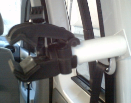

Hi ,
ohne deine Berechnungen kontrollieren zu wollen bzw. können ( ich habe wirklich nicht Physik studiert 😁 ) :
bevor die C-Säule nachgibt bricht 100%ig zuerst meine Halterung , so stabil ist die Verbindung Metallplatte/Holzzylinder mit Sicherheit nicht ... 🙂😰😉
Diese Verbindung könnte man zwar leicht durch das Ersetzen mit einem Metallzylinder verstärken , aber so hast du eben sogar deine gewünschte "Sollbruchstelle" .
Auf jeden Fall viel Spass beim Basteln und liebe Grüße
Camelfred
achso des ist ne Holzstange...
mhm hast du nicht angst das bei nem Unfall das Bike dich ernsthaft Verletzten könnte?
Ich glaube auch nicht dass ich es wirklich ernsthaft zu einer bleibenden Verformung kommen wird da das bike ja auch an weiteren Stellen abgestützt wird. Dennoch sollte man bei der Konstruktion ja grundsätzlich mal vom worst case ausgehen...
na mal sehen ich hab schon mal geguckt, es gibt da noch ne "Mutter" in der D-Säule, vermutlich zum befestigen der Gurte für die 3. Sitzreihe. Wenn man da nach hinten das ganze abstützt dürfte ein Verdrehen der C-Säule unter vorgegebenen Umständen ausgeschlossen sein.....
Mal sehen...
Mhm kann das sein dass dies ein zölliges Gewinde ist, also diese "Mutter" in der D-Säule??
