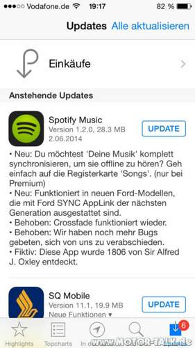

Dann zieht euch mal das aktuelle Spotify-Update für iOS rein:
"Gefällt mir" 🙂

Ich habe es gerade getestet.
Spotify -> geht einwandfrei. Lässt sich steuern, Playlist aufrufen und anwählen, alles per Sprache. 🙂

Also in der iOS-Welt sieht es so aus:
-> Spotify funktioniert wunderbar - es lässt sich alles steuern, wiedergeben usw...

Hallo.
Also entweder gab es ein Update für das iOS. Seit heute funktioniert:
- Die Welt App einwandfrei
- Spotify App einwandfrei
- ADAC App einwandfrei
Ich habe gestern alle App-Updates durchlaufen lassen und nicht darauf geachtet ob es bei den Apps oben ein Update gab. Auf jeden Fall funktioniert es klasse! 🙂
