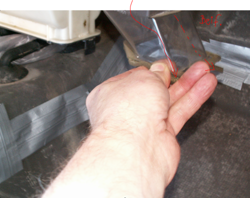

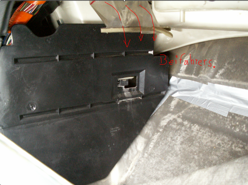

Wenn Du beide Klappen-Steller auf Fussraum stellst und beide Temperaturregler auf 16Grad und das Gebläse auf max. ... kommt dann am Loch der Fahrer- bzw. Beifahrerseitigen ABrett-Unterverkleidung links nur arm und rechts nur kalt ?!
(hier mal die beifahrerseiteitige Öffnung (ohne Verkleidungen ;-) ).
Klima-fussraum-beifahrer
Klima-fussraum-beifahrer-2
Ich konnte stellen, was ich wollte! IMMER kam links NUR heiße Luft und rechts "nach Wahl" ! Als ob der linke Drehschalter komplett nicht reagierte, bzw. auf "voll warm" festsaß.
Über's Wochenende fahre ich mit dem Leihgerät. Mit dem funktioniert alles auf Anhieb völlig normal. Danach kann ich aber auch noch mal mein Gerät einbauen und nach Deiner Anleitung mit bestimmten Stellungen testen!
