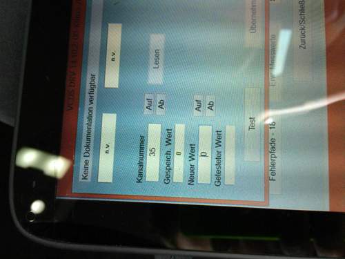

Es funktioniert natürlich alles! Mein Fahrzeug ist komplett auf MMI 3GP umgebaut. Ich habe wie weiter vorn schon geschrieben nur folgenden Fehler im Klimasteuergerät hinterlegt:
00457 - Steuergerät für Bordnetz (J519)
004 - kein Signal/Kommunikation
Umgebungsbedingungen:
Fehlerstatus: 01100100
Fehlerpriorität: 6
Fehlerhäufigkeit: 1
Verlernzähler: 149
Kilometerstand: 219383 km
Zeitangabe: 0
Datum: 2015.06.09
Boardnetzsteuergerät ist auf letzten Stand und alles wie hier geschrieben codiert bzw. angepasst....
Hast du diese beiden APK`s gesetzt?
APK 35 auf 1 oder 0 je nachdem ob der Feuchtesensor im Spiegel vorhanden ist
APK 85 von 0 auf 1
Den von dir beschriebenen Fehler bekommst du im Bordnetz wenn du die APK`s nicht richtig gesetzt hast 😉
EDIT welche Werte hast du denn jetzt in den beiden APK`s
Und PS es geht auch bei dem MMI 2G 😉
Ja habe die APK gesetzt probiere heute aber noch mal.... Habe mit der 85 schon rumgespielt aber ohne Ergebnis werde die 35 noch mal probiere.... Wenn ich keinen habe müßige den auf 0 setzen richtig?
Poste mal bitte deine werte von folgenden APK`s
APK 79
APK 35
APK 85
Hier mal die Bilder... Ich habe keinen Feuchtesensor verbaut...
Setz mal den APK 35 auf eins und lösch mal alle FehlerZündung ne Zeit aus und wieder ein und schau mal ob er dann noch da ist. Welche SW Version hast zu auf deinem Klimateil?
Das Ändern von apk 35 auf 1 hat geholfen... Danke
