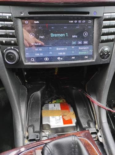

Moin,
seit mehreren Wochen suche ich irgendwelche Hilfen um die Funktionen (Tasten) der Klappe vom Geheimfach zu aktivieren.
Vorab, mein Kumpel hat sich diesen Wagen gekauft und stellte fest, das nicht Mal die Taste des Warnblinkschalters geht. Er meinte das das Radio getauscht wurde. Die taste zum Öffnen des Deckels ist aber Funktionsfähig nur alle anderen nicht. Ich habe sodann das Geheimfach heraus genommen aus der Konsole und stellte fest das dort ein schlauHaus Kinematikadapter v1.1 verbaut ist, könnte es daran liegen?
Ich wäre für eure Hilfe sehr Dankbar.

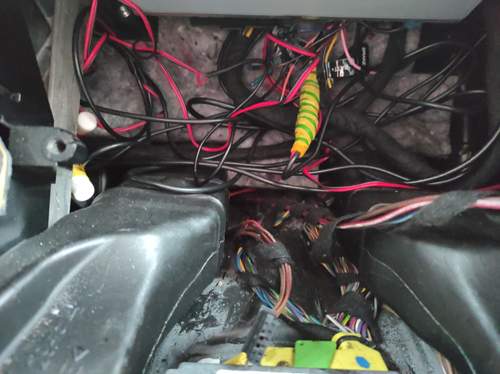

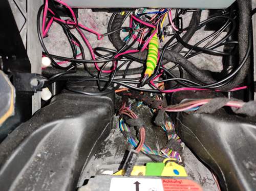

Moin an alle,
war eben nochmal am Wagen habe das Foto zur Hand genommen und soweit verglichen.
Die Kabel die in meinen Fotos zu sehen sind, sind die von dem verbauten Radio, ist in der Tat viel Wirrwarr.
So langsam bekomme ich den Eindruck das es kein original Radio ist da ich hinten am Radio die Anschlüsse fühlte und diese Anschlüsse sind so ziemlich weit unten angebracht mit mehreren Steckern. Soweit ich das über Youtube sehen konnte sollte es nur ein einzelner Blockanschluss sein und dem Antennenkabel.
Wollte das Radio ausbauen aber es lässt sich mehr als schwer ausbauen trotz lösen der beiden unteren Schrauben. Hab es nicht rausgehen können. ..nicht das ich da noch was beschädige.
Wer weiß Rat, was zu tun ist oder kann evtl eine Aussage über das Radio bzw. Anschlüsse machen?

Zubehörradio mit viel Wirrwarr dahinter.
Kannst du mir bitte näher erklären was du damit meinst
Er meint damit, dass das auf jeden Fall kein OEM Radio ist, sondern irgendeine Nachbau-Variante. Zusätzlich sind dort einige Kabel, die da im Normalzustand nicht hingehören. Die Original Comand sehen wie folgt aus: https://www.kleinanzeigen.de/.../2620373685-280-5394

Meiner meinung nach wurde hier ein schönes Andriod Autoradio von der Firma Erisin verbaut das gleiche besitze ich auch , ich frage mich nur was ihr oder der vorherige Besitzer mit der Special Can Bus Box gemacht hat,
lässt sich am Lenkrad , laut und leise machen , zeigt dir das Radio an wenn die Türen geöffnet werden ?

Ich weiß nichts über den bisherigen Zustand, mein Kollege hat das Auto so gebraucht gekauft. Und ich weiß absolut nicht was du meinst mit "Special Can Bus Box"... und nein es nichts im Radio angezeigt wenn Türen geöffnet werden.
Im übrigen, wenn du genauer hinschaust, ist es nicht das gleiche Radio.
