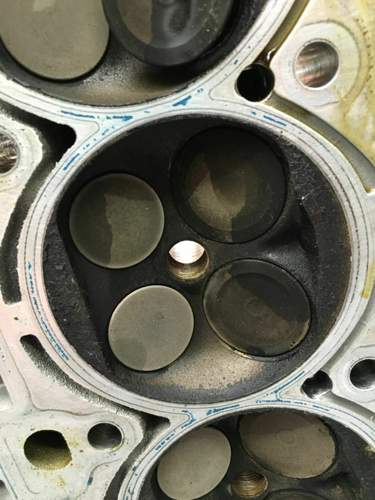

habe gestern Abend meinen S5 abgeholt - und bin total begeistert ! Auto hängt wieder wunderbar am Gas, Leerlauf praktisch nicht mehr spürbar und der Durchzug hat sich erheblich verbessert. Werde in den nächsten Wochen auch den Verbrauch beobachten - sollte lt. Werkstatt etwas geringer sein.
Erstklassige Arbeit und Spitzen-Service von der Werkstatt: Hol- und Bringservice (ab S-Bahn), Auto komplett gereinigt, Öl nachgefüllt und auf anstehenden Service hingewiesen. Im einzelnen wurde folgendes gemacht:
- komplette Ventilreinigung (TrocKeneis-Strahlen)
- Ansaugkanäle gereinigt, inkl. Auslass
- 8 Drahlklappen gereinigt
- alle Dichtungen des Ansaugtraktes erneuert
Unten noch zwei Bilder, eines zeigt den Zustand nach der Reinigung und als 'Schmankerl' ein Brocken von den Ablagerungen (1-Cent Münze zum Größenvergleich). Falls Bedarf besteht: Kann hier gerne die Kontaktdaten übermitteln.

Heute wurde meiner geschrubbt und es war echt nötig ! Laufleistung 80tkm und spürbarer Unterschiede !
Danke an die Firma ATT-Tec Raststat
