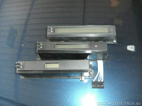

Moin Leute, ich habe in meinem Lager dreierlei Uhren bzw BCs.
Auf dem Foto (oben) ist der Bordcomputer, der auch in meinem 850 eingebaut ist - dessen Funktion ist mir bekannt.
Unten ist die Uhr abgebildet.
Aber was zeigt das mittlere Gerät an?
Wer hat dieses Gerät eingebaut und kann näheres dazu erzählen?
Gruß Michael
Bc-850-001
23 Antworten
Das mittlere Gerät zeigt Uhr und Temperatur an (auch an dem roten Punkt zu erkennen). 😉
Wann das verbaut wurde weiß ich allerdings nicht.
Grüße, volvo850xx

Das ist eigentlich immer in den YAZAKI KI´s verbaut, habe ich in meinem GLT auch.

Das wurde aber auch im VDO verbaut ---> siehe hier: http://www.autoscout24.de/Details.aspx?id=cki4hdg4crko
Grüße, volvo850xx

Dann sollte man mal das "WATT IS" quälen, über die Teilenummer sollte die Verwendung zu klären sein.
VDO und YAZAKI haben da andere Anschlüsse für Uhr/BC, deswegen passt der BC ja nur im VDO.
(weil das VDO einen microprozessor schon im KI hat der es ansteuert.)

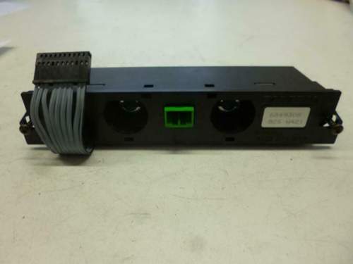

... da hier ein bc-forum (gewesen) zu sein scheint - habe grade auch ein thema dazu eröffnet: "unterschiedliche bordcomputer im 850er". bräuchte da mal einen rat, weil mein bc wohl gestorben ist. kann man das irgendwie zusammenlegen? hätte vermutlich interesse an einem "grossen" bc für meinen 850er 2,5 20V...
Grundsätzlich passen beide Systeme rein, ggf müssen die Stecker angepasst werden. Daher ist es besser vorher nachzuschauen was für ein Stecker deine hat , den breiten grünen oder den schmalen schwarzen.
Mit gestorben was meinst du? Kann es sein das er nur DISC anzeigt?
Was noch zu beachten wäre ist das UK und USA zB andere hatten wegen den Meilen. Diese würden bei dir nicht wirklich passen.
... konnte den stecker leider nicht erkennen. da ist der lüftungskanal davor im eingebauten zustand. vielleicht bekomme ich ein handy-foto hin...
mit gestorben meine ich, dass er seit meiner stromfluss-messaktion ( s. meinen längeren bericht in dem o. g. thema: https://www.motor-talk.de/.../...rdcomputer-im-850er-t6271380.html?...) nix mehr anzeigt. beleuchtung geht noch, aber die anzeige ist komplett weg.
