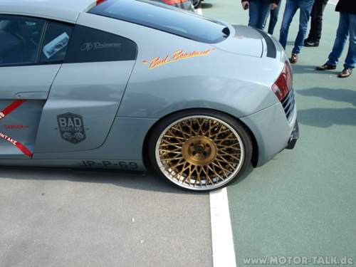

krass 😎 Die hat Frank auf seinen J.P. R8 auf der Hinterachse (heute auf dem Treffen)

Ist der JP R8 verkauft?
Und warum hat der R8 Schmidt Nabendeckel? Das sind doch Messer Felgen...?

Ja, J.P. hat den R8 vor ein paar Monaten verkauft.

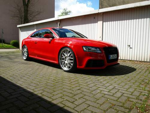

heute konnte ich endlich die Räder abholen und habe sie dann auch gleich montiert 😁
Hier gibt es die ersten Fotos:

hinten rechts ist mir aufgefallen, dass die Radhausschale hinten zum Endschalldämpfer nicht so fest ist wie auf der linken seite. Da schleift's, wenn er eintaucht.
Zudem bei vollem Lenkeinschlag streift's innen. Denke, dass ich vorne noch ein paar mm weiter raus muss.
Aber ansonsten ist der Komfort überraschend gut. Hab mit dem Schlimmsten gerechnet. Man merkt zwar, dass er härter ist, aber nicht wirklich störend.

Danke 🙂 Ja genau! Falken FK452 in 295/25.
Werde mal die 25er Adapter von hinten gegen die 20er von vorne tauschen und gucken, ob es passt oder immer noch schleift.
Wo genau schleift es beim Dirk? Lese mich gleich mal in seine Felgengeschichte ein. Hatte es nur grob überflogen
Die Stelle zwischen Stoßstange und Kotflügel .. da wird es bei Dirk beim Einfedern zum Problem.
habs gerade gelesen. Dirk will weiter rein mit dünneren Scheiben. Bei mir muss es was anderes sein, da das neue Rad bei mir sogar weiter im Radhaus steht als das alte. Zwar nur 2mm, aber da hat vorher absolut gar nichts gestriffen.
Ich kontrolliere morgen mal die Innenradhausverkleidung. Es werden ja sicher schon Schleifspuren zu sehen sein

ps. witziger Weise zeigt mein Tacho immer noch exakt 100 bei 100 an. Genau wie mit den 20", obwohl der Durchmesser um 8mm gewachsen sein müsste
