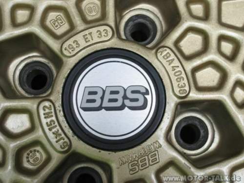

Als Felge für den Passat finde ich aber nur die Teilenummer 191 601 025 R, die ist von BBS, hat auch diese Optik, ist aber mehrteilig. 😕
Wie kommst denn jetzt auf die Teilenummer?
Gib mal bei googel ein BBS RA191 dann siehste bilder davon
nun hab ich auch 191 geschriben meinte natürlich 193.
anbei ein bild darzu.
Bbsinside4
Der TE gibt in seinem Eröffnungspost die VW- Teilenummer 165601025 an. Die kann ich auf dem von Dir eingestellten Foto aber nirgendwo sehen. 😕
191 601 025 R wäre dann laut ETKA die entsprechende VW- Teilenummer für den Passat.
Dieses Bild bezieht sich nicht auf die Felge die er eingestellt hatt es ist lediglich ein beispiel dafür das sich die 375 nicht auf die Traglast bezieht sondern auf die typennummer der Felge.
Als Beispiel dieses foto BBS RA 193ET33 steht dort auf der Felge auf dem Foto was ich hochgeladen habe ich hab nie gesagt das es die gleiche felge ist die der TE meint, weil die ist und bleibt eine BBS RA375 .
Die BBS RA 193 ist nur eine baugleiche vom aussehn her wie die BBS RA375.
