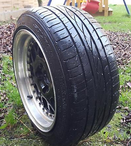

Hallo
Habe eine Dringende frage an euch Profis
Passt die Rad -Reifenkombination
BBS 8j x 14 ET 14 und ET 21
mit
195/45-14 er Bereifung
auf einen Lupo Bj 1999 1,4-16V 75 PS
mit Serienfahrwerk
OHNE
bördeln oder ziehen zu müssen ?
Antwort wäre Super
Grüße Franz

Hallo
Danke für euren schnellen Antworten
aber meine Frage war :
mit
mit Serienfahrwerk
OHNE
Mfg Franz

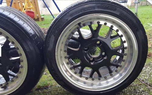

Hallo Franz,
die Reifenbreite ist 195 mm von daher braucht nicht gebördelt werden. Bei den 195/45/R14 und R15 - Reifen dürfen nur Felgen mit einer Einpresstiefe von 45 bzw. 47 mm verwendet werden.
Ob eine Einpresstiefe von 21 mm mit den 8 Zoll Felgenbreite oder überhaupt mit jeder Felge mit 21 mm ET zulässig ist, ist ein anderes Feld.
Viel wichtiger ist, die 8 J, bzw. 8 Zoll Felge hat in mm ausgedrückt 8 x 25,2 mm = 204 mm Maulbreite ...... die max. Breite der 195/45/R15 Reifen ist 195 mm. Also, geht nicht.

Hallo Jungs
Danke für eure Antworten
aber das bringt mir alles nichts
Die 8J Felgen mit den 195/45-14er Reifen
waren auf einen Lupo Eingetragen
Ich wollte lediglich wissen
ob ich die auf meinen Lupo Fahren kann ohne zu bördeln oder zu ziehen
der Verkäufer sagt zwar ja aber ihr wißt ja wie das so ist.
Ich lasse den Kauf lieber bleiben
Danke
Grüße Franz
@RosemannSpeedster schrieb am 17. März 2016 um 17:55:52 Uhr:
Die 8J Felgen mit den 195/45-14er Reifen waren auf einen Lupo Eingetragen
Interessante Eintragung, der schmale Reifen ist auf der 8J Felge sehr überdehnt. (sieht auch bescheuert aus)
GreetS Rob
Die Reifen bekommste da schon drauf. Gut aussehen tut die Kombination dieser Reifen un d Felgenbreite aber nur, wenn Du den Wagen mindestens 80-100mm tiefer legst. Die Lauffläche steht nicht aus dem Radhaus über, aber die Felgen mit der Reifenflanke um ca 18-22mm. Außerdem muss eine Tachoangleichung vorgenommen werden.
Mit den TÜV-Vorgaben nach 2013 musst Du die Radläufe vorne und hinten pro Rad ca 2cm verbreitern und den Tacho angleichen lassen, um das ganze legal zu bekommen.
Das ganze ist also ne recht aufwändige Sache, die aber sicherlich machbar ist, wenn man etwas handwerkliches Geschick, eine gute Kommunikation zum TÜV-Prüfer und die entsprechende Menge an Geduld und Kleingeld hat.
Der Monteur der Reifen sollte sein Handwerk aber auch verstehen, da der Reifen im Flankenbereich sehr deutlich gedehnt werden muss.

Den Rechner hast Du doch schon selbst verlinkt 😉
> http://www.reifenrechner.at/
und , wenn Du dort die Daten eingibst:
a) ab Werk 6,0x15 ET 45 mit 195/45R15
b) Wunsch 8,0x14 ET 14/21 mit 195/45R14
steht das Kpl.Rad in 14" 56/49mm mehr nach außen
hinzu kommt die max. Reifenbetriebsbreite auf 8" Felgenmaulweite
= + 20 mm davon 1/2 nach außen = + 10mm
> also steht das 14" Kpl.Rad 66/59 mm mehr nach außen .
Zum weiteren ist eine Reifenherstellerfreigabe für die Montage von 195/45 auf 8" erforderlich,
da nach ETRTO-Standards die Montage bis 7,5" freigegeben ist.
Ich kann dir leider auch keine exakte Aussage liefern, aber ich würde mir mal angucken, was die Hersteller von Spurplatten so in ihre ABEs/Gutachten reinschreiben. Da heißt es meist ab einer Spurverbreiterung von 10/15 mm dass die Kanten angelegt werden müssen. Jetzt könntest du ja mit einem Reifenrechner ermitteln, was da noch geht bei den Felgen. Durch die geringe ET stehen die natürlich weit draußen, was dem Effekt von Spurplatten entspricht.
Die Angaben der Spurplatten Hersteller gilt meist nur für nicht tiefergelegte Autos, sodass man das auch noch berücksichtigen muss. Aufgrund der Felgenbreite, der um ca. 20 mm geringeren ET und der Annahme, dass der Wagen tiefer ist, würde ich stark vermuten, dass die Kanten zumindest angelegt werden müssen.
Was den Abrollumfang angeht, so ist das noch eine ganz andere Frage. Aber die zulässige Abweichung beträgt in deinem Fall +10% und dann nochmal +4 km/h. Die 7 km/h gelten nur für Fzg vor 1991.
Hallo Jungs
ich wollte eigentlich nur wissen
ob jemand hier im Forum so eine Kombination Eingetragen hat ?
Alles andere ist für mich nutzlos
Grüße Franz
(Abrollumfang ist Plus 5 Km/h
ist also OK )
