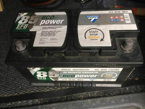

Moin Leute,
Meine Batterie ist bald im Eimer und ich habe noch eine von meinem kaputten Volvo.
Die Caddy Batterie ist 27cm lang, 68Ah und 380A.
Nun meine Frage: kann ich die andere Batterie ohne weiteres einbauen und geht es, wenn sie 4cm länger ist?
Die andere Batterie ist 31 cm lang, 85Ah und 800h.
Selbst wenn die reingeht und nicht richtig angemeldet wird kann es zu Problemen kommen. Bei einem
Caddy ohne SS würde ich sagen probiere es. Hier allerdings sage ich lass es sein.

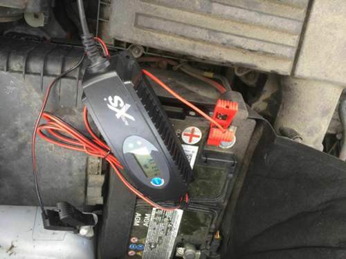

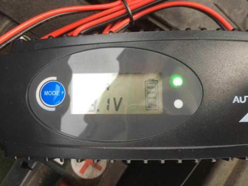

Ich sende mal ein paar Fotos. Ich kann mir nicht vorstellen, dass sie vom Vorgänger oft tiefentladen war, da der Caddy einen Sensor hat mit "Auto" Funktion für's Tag/Nachtlicht und der Vorgänger innerhalb 3 Jahren um die 162'000 km gefahren ist. Der hat ja nur Autobahn gemacht.

Ich sehe Deine Batterie Pole sind recht oxidiert. Mach die mal blank. Könnte auch schon was bringen.

Ist die Batterie denn neu ?
Auf dem Bild sieht die nämlich nicht so aus.

Du hast Start-Stop. Deshalb brauchst du eine AGM Batterie. - die dann, wenn sie nicht identisch ist auch noch angelernt werden muß.
Wenn du meinst, die 4 Cm grössere passt und macht keine Fehler, dann bau sie doch ein. Dauert doch nur 15 Minuten.
nicht ganz, aber sie hat noch Garantie drauf.
