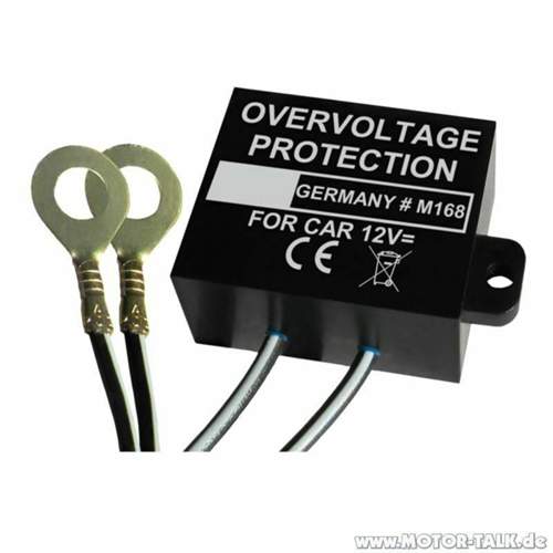

Na Endlich mal einer der sich auskennt. Und wer trotzdem auf Nummer sicher gehen will der kann sich ja zusätzlich dieses Teil an die Batterie klemmen gibs für Einpaar Euro im Zubehör.
Kemo-ueberspannungsschutz-12-v-dc-30
