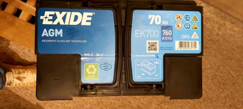

Eine Frage habe ich noch, wenn ich mit dem Tester mit EN prüfe, hat die Batterie nur noch 40% und prüfe ich mit CCA, dann hat sie aber über 50%.
Welcher Wert stimmt da nun?
Auf der Batterie steht 760A EN ( DIN)
Die neue ist übrigens ne EXIDE AGM 70Ah 760A und hat 115,- Euro gekostet.
EN ist die heutzutage meist benutzte Norm für den Kaltstartstromtest bei Fz-Starterbatterien.
manchmal steht auf der Batterie zusätzlich noch der Wert gem. "DIN"- Norm dabei, der dann deutlich kleiner ist.
Da sollte man sich nicht vertun.....
Wenn auf der Batterie EN drauf steht, stellt man halt auch EN am Tester ein....
CCA ist eigentlich nur die allgemeine Benennung der Startstromtests mit abgekühlter Batterie, egal nach welcher Norm getestet wird.
(cold cranking Amps)
es gibt auch ähnliche Test für Marine Batterien, die ohne Abkühlung statt finden. MCA = Marine Cranking amps.
So hier ist sie.
Habe mal das Multimeter dran gehalten und hat 12,75Volt. Sollte man die nochmal laden vorm Einbau?
@andi.36
Einbauen und gut ist.
Habe bisher noch nie aufgeladen vor dem Einbau.
@andi.36 schrieb am 1. Dezember 2023 um 16:20:34 Uhr:
So hier ist sie.
Muss nicht unbedingt, schadet aber auch nicht.
Wenn du ein Ladegerät und noch eine Nacht Zeit hast, kannst du es ja einfach machen.....
Der Lidl Lader ULGD 5.0 sollte da ja funktionieren, oder nicht? Den in der Garage habe ich nur den und zurück zur Halle wollte wegen laden nicht extra.
Die Batterie ist Herstellung Juli 2023
Mach doch nicht so einen Spökes drum.
Dein Auto hat ein eingebautes Ladegerät. Ich weiß, total verrückt.
Einbauen, losfahren, glücklich sein. 😛
einbauen und Motor über Nacht laufen lassen.😁
... unter Deinem Fenster bitte 😁
BTW: 12.75V ist quasi Voll.
