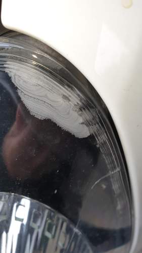

Hallöchen wie es im Betreff schon steht wäre interessant zu wissen, ob es Acrylglas Scheiben einzeln gibt. Heute habe ich beide Scheinwerfer getauscht weil sie nach 15 Jahren blind geworden sind. Und da die Temperaturen heute ideal für ein Experiment sind , die Gläser vom Gehäuse zu trennen habe ich es einfach mal probiert.
Den Scheinwerfer 30 Minuten in die Sonne gelegt und siehe da die Abdichtmasse wird so weich, dass man das Glas vom Gehäuse mit wenigen Hilfsmitteln trennen kann. Bis auf das Acrylglas ist der Scheinwerfer noch top und könnte wiederverwendet werden, wenn es die Gläser einzeln geben würde.
Gibt's aber wahrscheinlich nicht oder hat jemand eine Quelle?
Jetzt bin ich gespannt ob es noch mehr solche bekloppten Leute gibt , die sich die Mühe machen wie ich. ;)

Notgedrungen trifft das fast alle älteren Modelle. Die Abdichtung ist meistens eine Butylmasse. Das löst sich gut ab, wenn der Scheiwerfer (im Ofen) auf ca. 70 °C erwärmt wird. Mann kann dann die "klaren Gläser" von billigen Zubehörscheinwerfern ablösen und auf die originalen Bodys kleben. Dafür dann entweder neue Butylschnur oder die abgekratzte Masse nehmen.

Ich täte das nicht machen. Insbesondere die Streuscheibe ist ja relevant für's Lichtbild. Ich habe mal solche Billigdinger verbaut ... und sofort wieder ausgebaut, weil das Lichtbild katastrophal war.
Das geht nur mit Klarglasscheinwerfern. Bei denen wird das Abblendlicht durch ein Linsensystem gestreut. Die Scheibe dient nur dem mechanischen Schutz ohne optische Funktion.

Gibts bei Opel seit > 30 Jahren und dort ist es genau der Punkt, dass man originale Ware in neu so gut wie nicht mehr bekommt und die Zubehörware nur brauchbare "Streuscheiben" hat und man den Rest von diesen Zubehörscheinwerfern eigentlich nur in die Tonne geben kann (miese Ausleuchtung).
