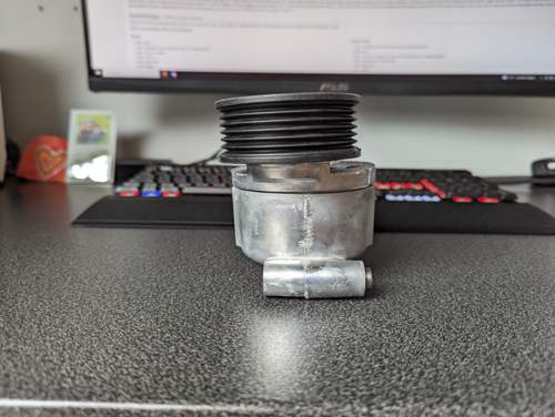

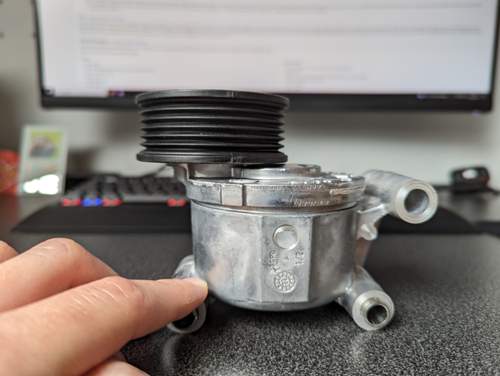

So erste Ersatzteile kamen heute an, direkt mal ne Frage das Paket der Spannrolle war ziemlich maltretiert und die sieht auch irgendwie nicht so gesund aus... Oder sieht die so aus für mich etwas schief das ganze^^
Pxl-20240529
Pxl-20240529

Also die Spannrolle sieht fertig aus 😁
