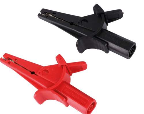

mess doch bitte die Spannung direkt an der Lichtmaschine.
Aber Vorsicht wenn die Lichtmaschine dreht.
Am besten kleine Krodilklemmen verwenden. Manche Multimeter haben diese am Kabelende schon verbaut.
Du solltest diese unbedingt vorher anschließen und dann erst den Motor starten.
Wenn dann ebenfalls nur 12,8 Volt angezeigt werden, wirst Du eine neue Lichtmaschine kaufen dürfen.
