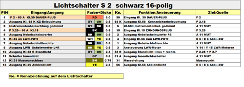

Bei Defekt Abblendlicht allein,hätte ich Fehler CHECK-CONTROL gesagt.
In Kombination mit Defekt Standlicht isses aber Lichtschalter.
Vorher aber die Stecker an den SW checken.
Wenn die okay,dann Lichtschalter ausbauen und Kontakte brücken am abgezogenem Stecker.
Wenn dann alles funzt,isses der Lichtschalter.

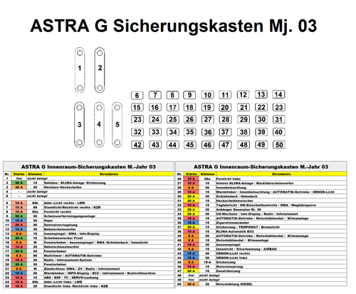

Und natürlich zu allererst alle Lichtsicherungen checken.
Neue kaufen.
Alte rausziehen und ersetzen.
War schon oft genau:
Stundenlang gesucht und dann war's doch die Sicherung .
Angeblich Kontakte korrodiert an der Sicherung.
Naja,es gibt für alles ne Ausrede...
Sicherungen MJ 03 ASTRA G

"Wenn die okay,dann Lichtschalter ausbauen und Kontakte brücken am abgezogenem Stecker.
Wenn dann alles funzt,isses der Lichtschalter"
Wie mache ich das? Du meinst den Lichtschalter nebem Lenkrad zum Drehen? Ausbauen und mit ein Draht überbrücken? Habe es noch nicht ausgebaut. Aber in welches Loch reinstecken?

Ich such das Selfmade AUSBAU Lichtschalter raus.
Hier isser:
https://archiv.langzeittest.de/opel-zafira/technik/instrumente.php
Lichtschalter gibt's nur einen im ASTRA G.
Wenn bei Dir das Lenkrad auf der linken Seite ist,dann ist links davon der Lichtschalter.

Pinbelegung Lichtschalter
