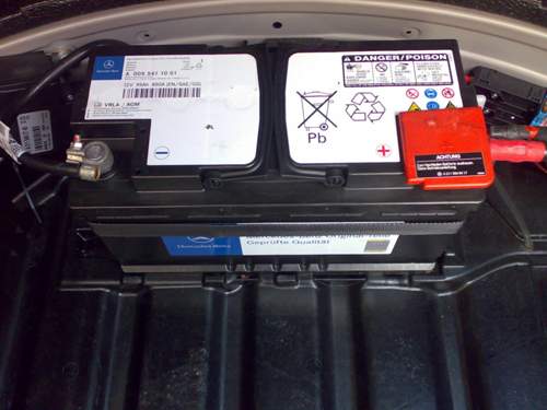

Hallo an alle,
ich mußte gestern morgen in die Werkstatt, da im KI das rote Batterie Symbol mit Werkstatt aufsuchen angezeigt wurde.........
der 🙂 meinte es könnte die Lichtmaschine sein..........
eine Stunde später hat er mich angerufen........ Batteriesteuergerät ist im Eimer !
kostet da noch Europagarantie - 270,- Euro für mich.
Er müßte es bestellen, und um 16 Uhr hat er angerufen.....Wagen ist fertig.
Als ich da war und mit dem 🙂 gesprochen habe, fragte ich ihn, ob es i.o. ist, wenn ich das Ctec Ladegerät ( XS 7000 ) direkt an der Hauptbatterie im Kofferraum ( S211 320CDI R6 ) anschließe - oder vorne im Motorraum an den Starthilfepolen anschließe, da wir viel Kurzstrecke fahren - und wenn ich die Standheizung vier mal angemacht habe - kommt schon die Meldung : Komfortfunktionen abgeschaltet.
Der 🙂 sagte......... am allerbesten GARKEIN Ladegerät anschließen.......da der W/S 211 sehr empfindlich ist, was mit Strom zutun hat.
Wenns garnicht anders geht, dann N U R (!) über die Zigarettenanzünder laden, da dieses dann über das Steuergerät überwacht wird........was beim direkten und auch bei dem anschließen an den Starthilfepolen im Motorraum NICHT der fall ist !!
Er meinte....es könne 100mal gut gehn.......aber irgendwann ist das Steuergerät oder die Batterie hin - so wie jetzt bei ihnen 😉
Ich war (!) der ansicht, wenn ich mit dem Ctek die Batterie lade, regelt das Ladegerät alles.......und es könnte zu keinem schaden kömmen.
Ich habe hier auch oft gelesen, das einige hier mit dem Ctek an den Starthilfepolen ihre Batterie laden 🙁
das soll aber laut des 🙂 auch NICHT gut sein, da auch keine überwachung durch das Batteriesteuergerät .........
Ich habe hier auch gelesen, das abgeraten wurde - vom Laden über die Zigarettenanzünder...........
Was nun ???
wer hat recht bzw. macht es richtig ??
Ich werde wohl mal MB direkt anschreiben - wie die sich äußern.
Oliver
P.S.
Steuergerät tauschen mit Software aufspielen und Codieren und vorherige Fehlersuche
Gesamtkosten: 670,- Euro

hallo zusammen,
hab da ein problem mit meiner batterie.
Seit zwei wochen bekomme ich morgens die meldung im KI wegen zu wenig strom etc......
habe jetzt meine gerade DREI jahre alte batterie (keine Standheizung) mit dem CTEK MXS 5.0 im Recond Modus geladen.
Habe allerdings bei mir auch das Comfort Indikator verbaut, wo man ja gleich den relativ genauen stand der batterie sieht.
Nun hat mich gewundert als ich das ladegerät abgezogen hab ist der Indikator gleich wieder auf rot blinkend gegangen.
Nun ist meine frage: es kann doch in diesem falle nur die Batterie sein die schon wieder defekt ist oder kann es ein anderes Problem sein.
Wäre für jeden tip dankbar.

Denke deine Batt. hat ein Zellenbruch.
Lasse sie mal in einer Werkstatt durch messen.
Mein örtlicher Teilehändler der auch viele Batt. verkauft hat auch so ein Messgerät.
Frage mal in der Umgebung deine Ersatzteilläden od. Boschdienst.

Varta G14
Zum Messen ist der Indikator tatsächlich ungeeignet, jedoch sollte er gleich nach dem Laden einige Zeit "grün" und dann nur "orange" anzeigen, aber sicher nicht gleich rot. Zumindest bei mir ist das bei zwei Autos so.
Mich wundert auch das das Ladegerät keine Fehlermeldung gemacht hat.
Hätte gedacht das es das merkt, wenn eine batterie nicht mehr ''100%'' funktioniert.
Ja kenne das mit dem orange leuchten auch, also grün leuchten ehr selten bis garnicht.
Aber das er gleich rot anzeigt hat und das KI mir jeden morgen eine Fehlermeldung gibt.
Ich denke ich werd mir die woche ne neue holen.
wie ist das mit den maßen....sind die standard, zweckst befestigung? bezogen auf die Varta G14 z.b. ?
G14 ist Type und auch das Maß.
