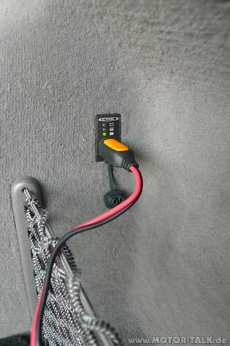

Indikator einbauen, mal ein Vorschlag:
Ctek-4003
Hi.
Das Bild hatte ich schon entdeckt. Habe zwar einen S211, würde es aber wahrscheinlich unter dem Ladeboden hinlegen. Mal gucken...
Es ist sehr einfach, das Ladegerät anzuschließen.
Bei dem Mopf, wie schon sehr oft beschrieben, Plus- und Minuskabelösen direkt an die Batterie anschließen.
Bei Vormopf Minusöse an einen anderen Massekontakt anschließen.
Die "Steckdose" kann man an der Wand der Muldenverkleidung anbringen (Durchbruch).
(Der vorige Beitrag entstand, als ich schrieb.)
Der Indikator ist die bessere Lösung. Wie auf dem oberen Bild sieht es bei meinem Wagen aus.

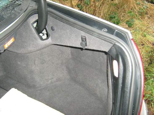

Habe in der Zwischenzeit auch mein Ctek Ladegerät bekommen. Habe mir dazu gleich den Connector gekauft und im Kofferraum hinten rechts eingebaut.
Hier das Bild dazu.
P1020693
Habt Ihr die Kofferraumverkleidung ganz abgemacht, um die CTEK-Steckdose daran anzubringen, oder habt Ihr die Drähte durch die rechteckig rausgeschnittene Öffnung bis zu der Batterie r'eingefummelt?
Beim S211 ist es ja ein Seitenteil, dass man mit etwas sanfter Gewalt abkriegt. Da sowieso die Handy-Steuerung für meine Standheizung am Wochenende eingebaut wurde, kam das halt noch dazu. Das "so" durchfummeln wäre sicher stressig, wenn überhaupt möglich.

Limo:
Nur die Kunststoffverkleidung, dort wo auch die beiden Leuchten eingebaut sind,
muß demontiert werden. ( 8 x 'Dübel' entfernen und die Leuchten ausclipsen )
Dann lässt sich die Verkleidung soweit abziehen,
daß das Kabel sauber verlegt werden kann.
Der Weg zur Batterie erklärt sich von selbst.
Mit einem stabilen Cutter-Messer sollte der Ausschnitt in der Verkleidung
als Erstes erfolgen.

Ja, der Comfort-Indicator, und somit das Ladegerät, kann dierekt an die
Batterie angeschlossen werden. Weil:
Zwischen der Karosserie und dem Minus-Pol der Batterie befindet sich
eine massive Kupferschiene.
Zwar ist diese im Batterie-Steuergerät untergebracht, aber sie birgt keine
Geheimnisse. Das BSG hat keinen Einfluß auf das Laden der Systembatterie.
Auf dieser Schiene befindet ein Hall-Element zur Strommessung, sowie ein
Temperatursensor, dessen Messgröße auch zur Bestimmung der Batterie-
Kapazität ausgewertet wird.
