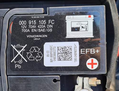

@navec: Ja und nein. Natürlich ist die Batterie nicht durch den Tester besser geworden. Und sie wurde auch vorher gepflegt und regelmäßig geladen.
Die Message war: Erst richtig prüfen, dann austauschen oder auch nicht. Nicht auf subjektive Symptome abheben.
Meine Angeben waren korrekt abgelesen. Zur weiteren Klarstellung ein Foto:

man kann eine Batterie mit diesen Werten als "Original VW Batterie" tatsächlich kaufen, wie ich gerade gesehen habe (z.b. 211€ bei myparto, UVP: 290€!!)).
Ansonsten habe ich, wie schon geschrieben, keine Batterie mit der Nr. mit 700A entdeckt.
EFB-Markenbatterien dieser Größe haben meist einen CCA von 760A.
Bei meinen werkseitigen 68Ah AGM-Batterien, die in 3 meiner Fz des VW-Konzerns vorhanden waren, ist es wohl ähnlich, denn AGM-Marken-Starterbatterien mit den Maßen (278x175x190) gibt es normal nicht mit 68Ah und sie haben in der Regel mehr als 680A CCA.
Preis bei myparto: 280€, UVP: 320€......
In jedem Fall gib es keinen Grund genau diese "Original"-Batterien nach kaufen zu wollen, denn die sind anscheinend relativ teuer und, zumindest laut der techn. Daten, nicht ganz so leistungsfähig, wie die gleich großen Marken-Batterien.
