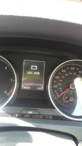

Die 60% sind der ggw. Ladezustand, was nicht unbedingt was über die Gesundheit der Batterie aussagt.
Naja, aber das Auto wird jeden Tag mind. 60 KM bewegt......und sonst war er halt immer höher.....
Wie gesagt meiner ist auch fast 3 Jahre alt. SOC war teilweise schon auf unter 60%......

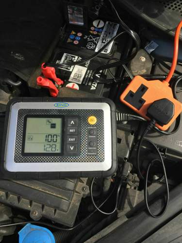

Testgeraet meint die Batterie haette noch 99% vom Kaltstartvermoegen.

@itasuomessa schrieb am 13. August 2016 um 11:47:52 Uhr:
Der Ladezustand ist immer relativ. Eine voll geladene Batterie kann absolut nur noch 80% Maximalkapazität haben, aber trotzdem zu 100% voll geladen sein.
Mit dem Batteriezustand hat das nichts zu tun. Den kann man mit dem Kaltstartstromprüfer recht einfach und ausreichend feststellen.
Wenn, trotz längerer Strecken, durchschnittlich nur 60% angezeigt sind, kann das aber bedeuten, dass die Batterie(ladezustands)regelung über das Batteriemanagement nicht mehr korrekt klappt.
Dann könnte die Batterie ständig viel zu tief entladen sein (ist bei durchschnittlich 60% definitiv der Fall) und das wiederum wäre dann die Ursache für die gefühlt längeren Startvorgänge.
Eine weitere Folge wäre die beschleunigte Alterung der Batterie.
Standardmässig sollten bei der Ladezustandanzeige ca 80-90% stehen. Wenn dann noch der Kaltstartprüfstrom im Bereich des Nennwertes ist, geht der Startvorgang, was die Batterie betrifft, auch im Winter zügig vonstatten.

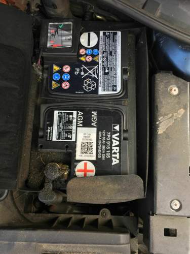

Mal eine frage am rande. Da meine batterie nun nach gut drei jahren nicht mehr wirklich fit ist , laut werkstatt, wollte ich euch mal fragen ob ein wechseln auf AGM sinnvoll ist ? Habe jetzt die Moll EFB drin. Ich lese immer hitze ist nichts für AGM und da soll EFB deutlich besser sein. Aber AGM soll dafür länger halten......vcds habe ich selber von daher kann ich es alleine im stg umstellen.
Was mein ihr ?
Gruß und danke Tobias

@Tobias6R:
Theoretisch sollte das egal sein (größere Zyklenfestigkeit von AGM wird durch größere Wärmeempfindlichkeit (Motorraum) vermutlich ausgeglichen).
Solange du keine wirklich zyklischen Verbraucher hast (z.B. eine Standheizung mit lang eingestellter Laufzeit), sollte es eine EFB-Batterie auch tun.
EFB-Batterien haben i.d.R. allerdings eine etwas geringere Spannungslage, was manchmal den Eindruck erweckt, als wären sie schon "schwach". Wenn das Batteriesteuergerät richtig programmiert wird, sollte sich das aber nicht auf die Beurteilung des Batteriezustandes auswirken.
Die Moll-EFB-Batterien sind mir in Foren bezüglich der Haltbarkeit allerdings schon öfters negativ aufgefallen. Du bist definitiv keine große Ausnahme, wenn nach 3-4 Jahren die Meldung "Batterie zu schwach" o.ä. kommt.

Hallo itasuomessa
Kleiner Tip von mir, reinige mal deinen Pluspol der Batterie, sonst könnte es gut sein das du bald eine leere Batterie hast weil der Schmutz feuchtigkeit anzieht und dies wiederum fördert Kriechströme.;)
