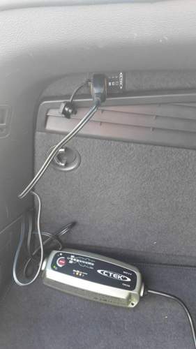

Also der Einbausatz von CTEK hat kurz hinter dem Pluspol einen Sicherungssockel. Damit ist erstmal das Kabel zur Steckdose, und auch das Kabel zum CTEK geschützt. Beim Ladegerät selbst ist bei meinem keine zugängliche Sicherung. Sonst bitte Foto. Nehme immer gerne zusätzliche Info an. LG ANDI

War alles passend und komplett. Habe den Sicherungssockel noch mit Heißkleber an der Batterie fixiert. LG ANDI

Hab heute dann bei dem schönen Wetter auch mal Hand angelegt und das neu erworbene Ladegerät nebst Einbausteckdose installiert. Schade, dass ich die Bohrschablone in der Verpackung erst entdeckt hatte, als ich schon fertig war und nur wissen wollte warum die rote LED immer in Abständen kurz aufblitzt 😕.
Als ich dann das Ladegerät angeschlossen habe, war es grün, als ich es wieder abnahm war es gelb. Also ich denke ich werde wohl mal ne Ladung über Nacht spendieren. Dafür war die Anschaffung ja genau da.
Ich hab dann mal einfach den Einbauplatz von Andi (@AA800) kopiert 😁
LG
Carsten

Ich habe mir nun dieses Kabel hier besorgt. Hat sogar M6 Ösen und die Ladeanzeige. Ich bringe es nicht übers Herz ein Loch in die Verkleidung zu bohren. Das Kabel ist online unverschämt teuer durch Versandkosten. Ich hab es bei Polo (Motorradzubehörladen) vor Ort gekauft. Amazon is evil, support your local dealer 😉.

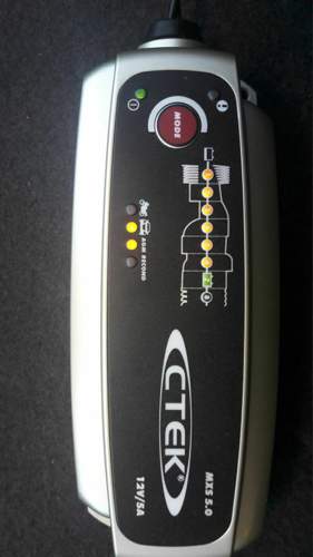

Hallo, dass CTEK MXS 5.0 hat einen Test- und Regenerations Zyklus (also bis Anzeige 8). Dauert aber für die meisten von uns unrealistische 10Tage. Wenn die Anzeige in der Einbaudose nach dem Laden nicht für einige Stunden auf "voll" bleibt, ist was faul. Entweder Ruhestrom zu hoch, oder AGM am Ende. Mit professionellen Regeneriergeräten kann man die AGM wieder hinbekommen. Aber bei Internet Preisen von ca. 190teuronen für ne neue 95A Varta AGM lohnt sich der Aufwand nicht wirklich. Beim "Freundlichen" um die 400€ bis 450€. LG ANDI

Also ich habe jetzt das CTEK Ladegerät ca. 20 Stunden am Auto gehabt und es blitzt die grüne LED (war allerdings auch schon gestern so) und am Ladegerät leuchtet jetzt die LED Nummer 7 grün.
Also Ladegerät entfernt und es dauerte keine 5 Minuten, da blitzte wieder die gelbe LED.
Ich werde mal beobachten wie lange.
Ich habe allerdings keine Batterieprobleme. Alles funktioniert einwandfrei. Ich möchte nur die LEDs verstehen.
Wie lange müsste denn grün leuchten bevor es eigentlich wieder gelb werden kann?
