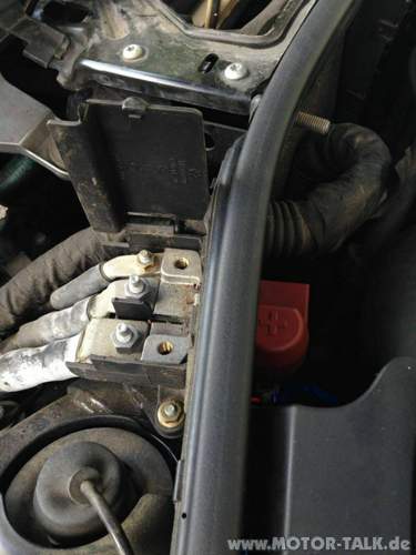

Hier ein EDIT für das Laden über den Motorraum:
Beobachtung ==>
Das Ladegerät zeigt hier 100% Ladung an und geht sehr schnell in den fertig-Status.
Direkt an der Komfortbatterie wird mit ca. 100mA geladen (wenig!) - der Ladezustand ist ca. 75%
Meine Schlussfolgerung ist gerade, dass man über das Laden an den Motorraumklemmen wirklich nur mit der Startbatterie verbunden ist. (sonst müsste das Batteriemanagement ja auch ständig aktiv sein.)
Folglich scheint mir der Versuch, die Komfortbatterie über den Motorraum zu laden, als nicht zielführend.
Ein Laden ohne das Abklemmen der Batterie hatte ich gestern durchgeführt. Das scheint tatsächlich üblich zu sein. Allerdings war der Ladestrom geringer.

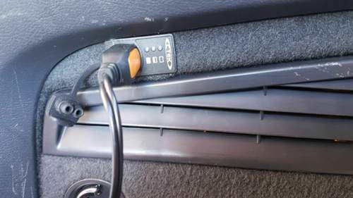

über den "sichtbaren"+ pol unter der roten kappe im motorraum wird NUR die starterbatterie geladen. die komfortbatterie ist der schwer erreichbare daneben. daher deine differenz. die k.batterie ist leichter von hinten zu laden. oder mann leistet sich, wie ich, hinten einen direkten anschluss - so ist das nachladen ganz easy & schnell.
Batt-klemmen
