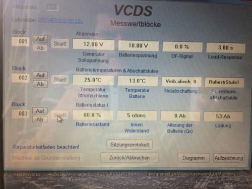

Laut vcds

Du solltest mal die Batterie über die ganze Nacht dran lassen und dann nochmal mit VCDS abfragen !
Batteriespannung 10,80 V ist viel zu wenig zum starten.. die bricht natürlich zusammen !
Batterieladug beträgt ja nur 80% (wie im Bild zu sehen)
Lösche im Fehlerspeicher mal die Ruhestromstufen nachdem Du sie VOLL gelden hast !

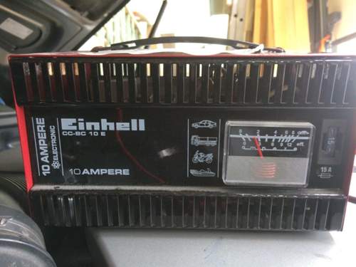

Nach 22h laden
Hmm, das Teil sieht aus wie die Ladegeräte von vor 30 Jahren - sicher das es auch was taugt und auch wirklich das anzeigt was stimmt ? Nach dem Motorstartversuch könnte es auch intern eine Macke haben.....
Wenn nach 22 Stunden laden immer noch 3 Ampere aufgenommen werden kannst Du sie schmeissen. Allerdings nur unter den Voraussetzungen, dass der Wert stimmt und auch keine Verbraucher Strom ziehen.

das denke ich auch aber diesen einfachen (preiswerten) Ladegeräten traue ich auch nicht. Angenommen die Batterie hat einen Zellenschluß wird das Ladegerät (sofern überhaupt elektronisch geregelt) permanant versuchen die optimale Spannung zu erreichen und immer weiter Strom zur Batterie senden.

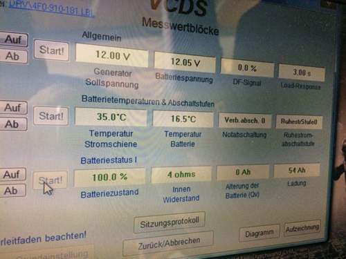

Vcds heute
Datum der Batterie: 09/06 steht auf dem minus-Pol
Denke ich investiere in eine neue
nach 11 Jahren ist das bestimmt eine durchaus sinnvolle Investion 🙂 Du kannst ja dann mal berichten ob Dein Problem damit behoben ist....
