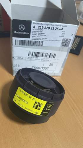

...woran hast Du das eigendlich erkannt, dass die Alarmsirene wieder defekt war? Mein SL hat warscheinlich noch die erste Sirene seit 2005 drin und keine bekannten Probleme mit der Komfortbatterie (jedenfalls nicht innerhalb von 3-4 Wochen Standzeit). (Die Sirene hab´ ich tatsächlich vor einigen Wochen mal mit Gutscheinscodes ganz preiswert bei Hirschvogel auf "Halde" bestellt - wollte die Codes nich verfallen lassen)
Sirene
In dem ich per Schlüssel die Fahrertür aufschloß und öffnete. Dann geht die Sirene los, in meinem Fall absterbend leiser werdend, falsche Tonlage, verstummend. Zuvor 2 mal die Komfortbatterie leer, bzw. 12,03 Volt meldete mir der Ctek battery sense. F25 gezogen und Spannung stieg.

Ich habe den Eindruck, dass die neue Alarmhupe bei meinem Wagen auch schon wieder defekt ist. Bei meinem Wagen geht der Alarm auch wieder öfter los.
Leider scheint auch das Batterieprüfgerät von Cetek defekt zu sein. Es liefert keine Batteriedaten mehr.
Ich hatte den Verdacht, das die Sirene viel Laden nicht aushält, aber laut WIS darf die Spannung (aus Erinnerung) zwischen 8 und 15,5 V betragen. Da kommt ein Ladegerät nicht hin.
Allerdings habe ich ein Ctek MX5 rumliegen, welches gerne im Normalmodus schon mit 14,7 V lädt, das habe ich zuvor im AGM Modus verwendet und kam bei Minusgerade auf über 15,1 V, ob das ausserhalb meiner Überwachungen noch mehr eingespeist hat, weiß ich nicht.
Thomas du kannst mit dem Icarsoft Daten auslesen, im SAM Fond oder Tür links kannst du feststellen, warum die Sirene auslöste. Es kann auch ein Schalter sein, bedenke, Handschuhfach, Mittelkonsole, beide Fondfächer sind überwacht. Im Sommer wo es sehr heiß war, hat bei meiner Diva das rechte Fondfach ständig Alarm ausgelöst.
Ich war da der Überzeugung, dass die Sirene wieder defekt ist.
Wenn im SAM was von Koummunikation zu H3 gestört, könnte tatsächlich die Sirene defekt sein.
Übrigens habe ich erst die Tage beim Stöbern im WIS festgestellt, das es eine Sirene für SA494 Kanada und Japan?, Australien? gibt, die OHNE Akku ausgestattet ist. Da wäre die Frage, man sollte der Sirene ja eh sagen, welche Länderausführung das Fahrzeug hat, ob man das umprogrammieren kann oder das dann Folgefehler in anderen Fahrzeugbereichen nach sich zieht.

Ich meinte das Battery Sense. Habe aber den Fehler hier gefunden. Die 1 Ampère Sicherung war durchgebrannt. Mit einer 10 Ampere tut sie es jetzt wieder (Hatte keine 1A Sicherung zur Hand).
Ich hatte das iCarsoft schon dran, aber keine Fehler ausgemacht. Ich schaue aber nochmal nach Deinen Angaben. Jetzt ist erstmal die Sicherung raus... damit die Nachbarn nicht genervt werden.
Bei Mercedes bekomme ich die Teilenummer A219820322664 für die Sirene. Ist das korrekt?
Viele Grüße und danke für die sehr schnelle Antwort.
Thomas
Nr. ist korrekt.
