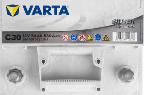

Ich habe die hier gekauft, die passte genau rein (die ist auch 190 mm hoch, das funktioniert absolut ohne Probeme, die Originalbatterie ist auch 190 mm hoch):
Varta 554 400 053 siehe Bild in der Anlage

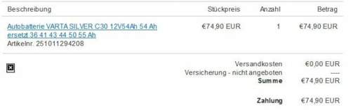

VARTA SILVER C30 12V54Ah 54 Ah Autobatterie ersetzt 36 41 43 44 50 55 Ah
Smart Fortwo Cabrio (451) 1.0 Turbo (451.432)
Varta C30 5544000533162

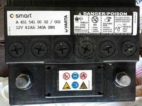

Die hier, siehe Bild, war bei mir ab Werk drin, die ist 190 mm hoch, habe gerade nachgemessen, die steht hier noch rum.
Die neu eingebaute Varta ist auch 190 mm hoch, passt.
