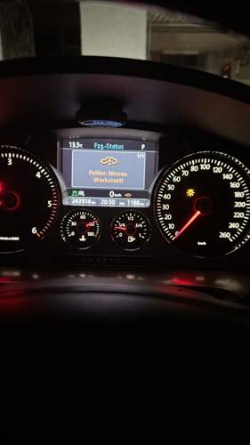

kann das Steuergerät für die Fehlermeldung der Niveauregulierung verantwortlich sein?
Das ging eben noch aber auf einmal kam die Meldung und die Vorderachse ist auf x5 Niveau von der Höhe her und Hinz eher normal.
Das Licht der Uhr in der mittelkonsole flackert auch etwas seit heute
Schon die Koppelstangen der Niveauregulierung überprüft? In diesem Beitrag war das die Ursache:

Kannst du mir sagen wie das Ding an der koppelstange aussieht?

Die koppelstange vorne rechts ist ab. Jetzt such ich im netzt die Original Teilenummer

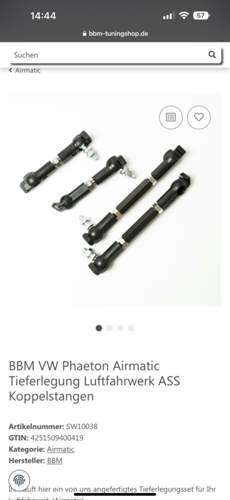

Und was wäre wenn Mann sowas in Original Länge reinsetzt. Ist fürs tieferlegen
Das alte ist aus Kunstformen, ist das normal?
Kannst du machen, musst mal suchen, die benötigten Längen sind hier im Forum bereits dokumentiert.
