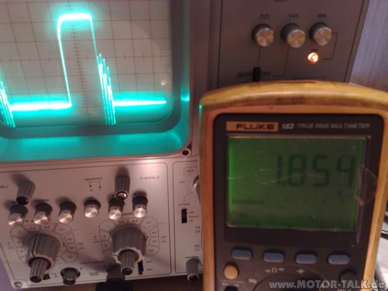

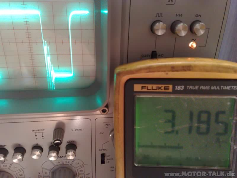

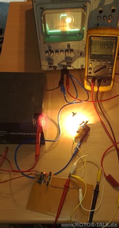

Kannst Du aber auch eine Schaltung aufbauen, sagen wir mal 1. mit 12V U und einer Birne 12V  21W und  2. mit 6V U und einer Birne 12V  21W und miß dann mal die dann fließenden Strom A.

Im Forum haben wir mal einen Softstart gebastelt und berechnet: klick! Hier kann man den Einschaltstromstoß schon gut erkennen. (grüne Linie) Der Stromstoß ist dort schon deutlich vermindert. Hier fließen nur noch ca. I*2 beim Einschalten. Real, wären es mehr als I*10!
Komm, mach das mal selber! Lass die Quellspannung konstant und schalte mal einen Serienwiderstand!
U=R*I, sollte dir ein Begriff sein. Du hast jetzt "U" geändert. Ich ändere jetzt mal "R". Schon passt dein Vergleich nicht mehr!
Spannungsabfall variiert, da der Strom sich ändert.

Ich denke, Corsadiesel ist irritiert, da natürlich auch eine Spannung vom Regler kommt, die aber vom Strom geprägt wird. Der PWM-Regler, schaltet intern über einen FET den Stromfluss schnell ein/aus. Soweit klar. Danach, wird der Strom über einen Tiefpass geglättet und an die Erregerspule geleitet. Der FET, unterbricht den Elektronenfluss. (Daher: Stromfluss!)
Würde man nach der Erregerspulenspannung regeln, würden Widerstandsänderungen zu Schwankungen des Stromes führen. (Temperaturbedingte Widerstandsänderungen) Regelt man den Strom, bleibt dieser bei gleicher Leistung, konstant.

Der FET, bräuchte nicht mal einen Kühlkörper. Gehäuse: TO-220
Hier, ein PWM-Regler, der eine H4 ohne Kühlung via FET zum leuchten bringt: Aufbau, Regler mit 1.85A und mit 3.18A

1854a
3185a
Aufbau
Wie kann ich an einer Glühlampe, durch ein und ausschalten, die Spannung auf Ausgangsspannung (ich vermute hier 12,5V halten). Die Durchschnittspannung würde vor der Glühlampe einbrechen. Ich sehe hier am Oszi dann ein PWM Signal vorhanden ist, also schalte ich den Strom und die Spannung ein und aus. Das würde nach dem Ohmischen Gesetz nicht gehen, ohne Spannungseinbruch. Oder ich habe dich gerade fals Verstanden.
Die Spannung beträgt immer ~12V, wenn der Strom fließt. Klar, bricht die Klemmenspannung der Batterie ein. Ri ist je nicht 0!
Die Schaltung zeigt hier nur, das ein FET ohne Kühlung locker die H4 "regeln" kann, ohne zu kochen. Der unterschiedliche "dc", sollten nur den arbeitenden Regler und den Einfluss auf den Strom zeigen. Hinter dem Tiefpass, wäre die Spannung und der Strom "glatt" und nicht lückend.
MfG
Aso ok, gut durch ein PWM Signal produziere ich ja sehr wenig abwärme.
