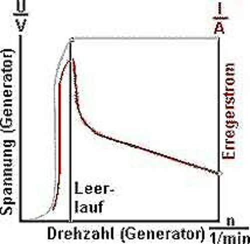

Es fließt Strom in die Erregerwicklung, was einen Stromfluss in den sekundären Wicklungen erzeugt! Oder, erkläre mal folgende Grafik:
Klick
Hier, noch ein Link: Wikipedia:Erregerstrom

Liefere mal irgendetwas, was deine Spannungstheorie beweist! Ich habe zu meinen Aussagen, genug Informationen und Links geliefert, die das bestätigen, was ich geschrieben habe!
MfG
Grafik
