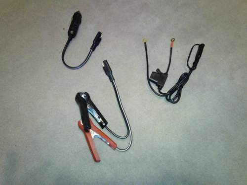

In der etwas labberigen Schachtel befindet sich das Gerät mit diversem Zubehör. Das wären: Anleitungen in Papierform, Kabeladapter zum Einbau in den Wagen, Kabeladapter mit Batterieklemmen, Kabeladapter fürs Laden über den Zigarettenanzüner.

Das Zubehör
