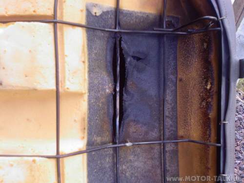

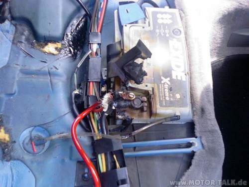

Also ne 100 Ah passt bei meinem S deffenitiv nicht rein.
Bei mir passt nicht mal jede 75 Ah rein nur die mit bestimmten Massen. Die meisten von den Batterien sind eifnach zu hoch und dann geht die Rücksitzbank nicht mehr richtig drauf.
Ich habe schon eine drin gehabt, die zu hoch war und das Resultat war dann das !!
Ich habe ein S6 Schalter !!!

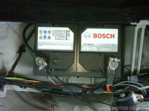

So, habe jetzt nachgemessen und -siehe Bild- folgendes festgestellt:
Die japansiche Automatikversion scheint die Bodengruppe der Schalter A6 zu haben, länge des Batteriefachs gemessen ca. 310 bis 320 mm max. wenn man die Schaumstoffkapselung der ZV Pumpe quetscht. Zum Kardanschacht geht das Blech auch abgerundet hoch. Hatte die Batterie dafür draußen daher fehlt der Batteriehalter auf dem Bild noch. Der Halter - langes Metallschwert welches die Batterie oben festklemmt- entspricht den Bildern die hier der _ AEL Fahrer_ für Schalter hochgeladen hat. .
Mein Batteriefach entspricht also dem vom _AEL Fahrer_ hier eingestellten Bildern des Schalters in seinem Beitrag und nicht der Bilder des S6 Automatik.
Eine 100 Ah Batterie mit einer Länge von 353 mm fällt somit flach. Bauartbedingt ist somit eine Standard 85 Ah mit einer Länge bis 320 mm das optimale ohne Umbauten.
Amerkung: Anscheinend wurden und nach bisherigen Fotos und Berichten tatsächlich seitens der Audi AG verschiedene Bodengruppen eingebaut. Mein Japaner hat also die Bodengruppe vom Schalter 😕 - aber warum auch nicht - fährt ja trotzdem.😁😁
