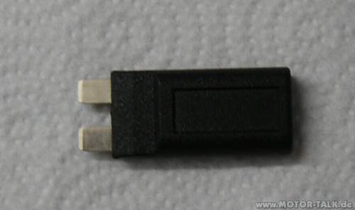

Du kannst den Kriechstrom mit einem Sicherungsadapter, welcher in den jeweiligen Sicherungshalter eingesetzt wird, mittels Multimeter messen. Der Adapter für normale Flachsicherungen kostet z. B. CONRAD 4,09 €.
Damit suche ich Kriech- oder zu hohe Ruheströme.
Sicherungsadapter
