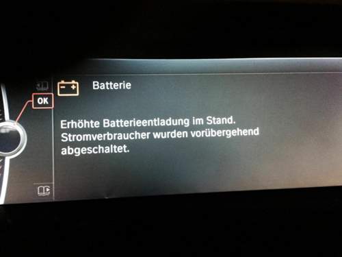

Meiner, 550ix EZ 03/11 ohne SSA, zeigt mir ständig die Fehlermeldung "Erhöhte Batterieentladung im Stand. Stromverbraucher wurden vorübergehend abgeschaltet." an. Dachte zunächst, es liegt am Kurzstreckenbetrieb bzw. Spielereien im Stand bei ein- oder ausgeschalteter Zündung.
Die Folge ist, dass z.B. die gesamte Beleuchtung, außen und innen, im Stand nicht funktioniert, was gerade aktuell im Winter und Garage ohne Beleuchtung dazu führt, dass ich mich in völliger Dunkelheit in und aus dem Fahrzeug tasten muss.
Fahrzeug springt aber immer ohne Probleme an.
Habe mir also auf Empfehlung aus einem anderen Thread ein Ladegerät ctek mxs 10 besorgt, dass eine leere 100 ah Batterie in 10 Stunden auf 80% Ladezustand bringt. Wird immer über die empfohlenen Punkte im Motorraum angeschlossen.
Bei mir sind die 80% bereits nach ca. 1 Stunde erreicht, was dafür spricht, dass die Batterie völlig OK und nur die Fehlermeldung falsch ist.
Nach dem Ladevorgang ist ein paar Tage alles wieder Ok. Dann wieder die Fehlermeldung mit den entsprechenden Folgen.
Sehr ärgerlich, wenn man nur wegen der falschen Fehlermeldung ständig "im Dunkeln sitzt".
Hat jemand eine Idee, was die vermutlich falsche Fehlermeldung auslöst und wie man die beheben kann?

Das Ctek macht doch am Ladeende einen Spannungsabfalltest? Ist der OK?
Wenn die Batterie wirklich in Ordnung ist, dann könnte das IBS (Batterieladungsüberwachung) Probleme haben.

ich vermute inzwischen auch, dass das IBS ein Problem hat.
Am 03.01 nach ca. 35 km Autobahn zu Hause angekommen. Am 04. und 05.01. war die Fehlermeldung da und Beleuchtung innen und außen aus. Am 06.01. wg. Feiertag das Fahrzeug nicht bewegt. Am 07.01. morgens keine Fehlermeldung, aber Beleuchtung innen und außen immer noch aus. Dann in der Bürogarage, die hat Licht und Steckdose, das CTEC angeschlossen. Nach spätestens einer Stunde Anzeige, dass zu 80% geladen. Am Abend keine Fehlermeldung vom Fahrzeug und CTEK, das 100% Ladung angezeigt hat, also auch Test OK. Endlich wieder Licht!
Werde ihn also doch mal zum :-) bringen müssen, was wieder viel Zeit kostet, die ich leider nicht habe.
Jürgen

Hatte exakt das gleiche Problem bei meinem 550i.. Ende vom Lied: Batterieaustausch da die Batterie kaum noch geladen hat und keine Leistung hatte..
Das Problem scheint aber wohl mit der fehlerhaften Konstruktion des Motors bzw Injektoren usw zu tun zu haben (siehe auch bimmerpost.com bzgl N63 recall)..
Seit dem Austausch der Batterie (varta mit leicht anderer Spannung; keine BMW Batterie) hab ich das Problem nicht mehr....
