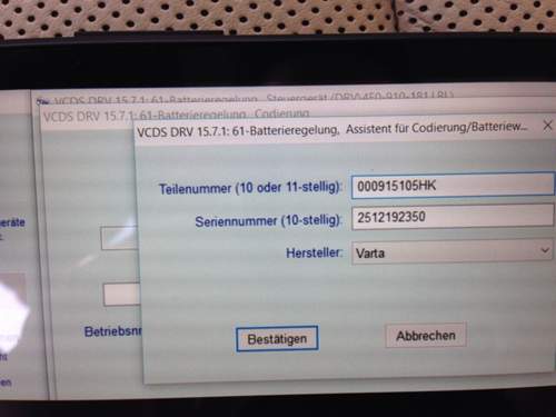

ich warte nur noch für die neue batterie STG (SW510).. habe heute kontroliert was meinem codierung ist in VCDS. Und was siehe ich:
Teilenummer:
000915105HK
Serienummer:
2512192350

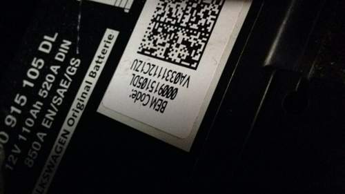

Und ich kontroliere meinem originale audi batterie (alte, is nicht die NEUE!)hinten und da steht das folgende:
Teilenummer:
000915105DL
Serienummer:
VA0331112C1ZU

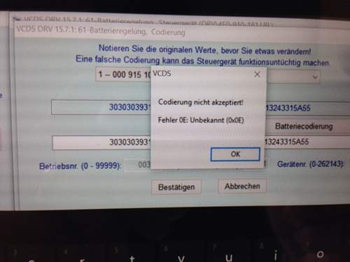

So ich wil die codierung ändern nach die richtige codiering was auf batterie steht, ich schreibe:
Teilenummer:
000915105DL
Serienummer:
331112C1ZU (VA0 weg gelassen weil 10 stellen möglich ist)
Codierung nicht akzeptiert!!
Habe auch andere serienummer probiert,zb 1234567891
Aber nichts wurde akzeptiert 🙁
Wie is das möglich?
Was muss ich tun? Bitte HILFE 🙁

Baue das neue Strg ein dein altes lässt sich nicht auf die neuere Batterie codieren.
@Hoppels18t schrieb am 21. Dezember 2016 um 12:23:11 Uhr:
Diese batterie is noch die alte! Neue batterie habe ich noch nicht gekauft! Ich warte für meinem neue STG...
Das bedeutet das meinem batterie zeit jahre falsch ist codiert! Und lass sich nicht die richtig codieren met die codiering was auf die alte batterie steht! Wie is das möglich??
Dein Steuergerät ist zu alt da haben sie wohl die Codierung einfach so gelassen.
Wenn die gleiche drin wie vorher ist es egal.
Meine wurde auch falsch oder garnicht codiert im Audi Zentrum Hannover.
@Hoppels18t schrieb am 21. Dezember 2016 um 13:25:23 Uhr:
Aber nicht codieren oder falsche code was nicht akzeptiert wird, is doch sehr schlecht für meinem batterie und auto?!
Was kann ich machen das alles wieder einwandfrei funtkioniert (das die code akzeptiert usw.)??
Bei mir wurde auch immer angesagt, dass die Codierung nicht akzeptiert wurde.
Die neue Codierung war dann trotzdem hinterlegt und funktionierte auch einwandfrei.
Hast mal kontrolliert ob die neue Codierung trotzdem drinsteht?
Abgesehen davon, verbirgt sich hinter beiden Teilenummern eine 110AH Batterie.
Das sind beides keine agm Batterien, damit kommt jedes Steuergerät dann auch klar. Und die Codierung muss nicht zwingend geändert werden.
Neue Seriennummer ist aber immer angebracht bei einer neuen Batterie, damit diese dann auch sofort als neu erkannt wird.
@Denis159 schrieb am 21. Dezember 2016 um 15:16:29 Uhr:
Codierung steht drin...
Ich bekomme das meldung "code nicht akzeptiert" aber steht drin...
Seltsam... nicht?
Hatte ich schon geschrieben wenn die Kapazität gleich ist, spielt die Teilenummer keine Rolle.
Wird eine AGM Batterie verbaut sieht die Ladekurve ganz anders aus.
Dann muss alles stimmen sonst geht das auf die Lebensdauer der AGM Batterie.
So... auch wenn man bekommt: "code nicht akzeptiert" aber code wird hinterlegt, soll alles einwandfrei funktionieren?
Aber beim AGM batterie muss ich das richtige teilenummer und serienummer einsetzen und MUSS man: "code akzeptiert" bekommen will es alles funktionieren?
Bei einer agm Batterie sollte die korrekte Teilenummer verwendet werden. Zumindest eine agm Teilenummer.
Ich habe eine 95Ah agm drin, aber auf 92ah agm codiert. Es gibt bei Audi nichts passendes, also sind die 3Ah geschenkt.
Die Seriennummer ist im Prinzip egal. Da geht's nur darum, dass das Steuergerät weiß, dass eine neue Batterie verbaut wurde. Da kannst du auch deine alte Seriennummer +1 nehmen.
Wenn das Steuergerät die Codierung abweist aber die neue Batterie trotzdem gespeichert wurde, reicht das aus. Die neue Batterie wird als neu erkannt und die agm ladekurve ist auch drin.
