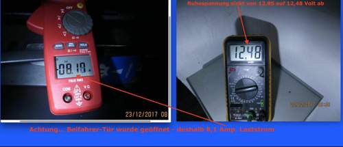

Ich habe erneut den Ruhestrom gemessen. Immer noch 80..90mAh.

Ruhestrom Dezember 2019

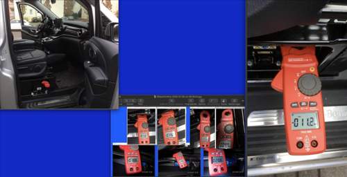

Ruhestrom März 2020 1
Ruhestrom März 2020 2

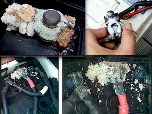

@ElDiablo-666 schau Dir das Hauptpluskabel mal ordentlich an.
Evtl. hat es ja irgendwie einen hau weg bekommen beim Batterietausch.
Und Kontrolliere auch mal an den Batterieanschlussklemmen die Kabel. Die Oxidieren auch schonmal gerne und die Schraube löst sich dort evtl. auch, so das der Kontakt nicht mehr richtig vorhanden ist.
@Pahul schrieb am 20. März 2020 um 08:48:43 Uhr:
Guckst du:
Danke, die Batterie habe ich selber getauscht, die Kontakte sind beide völlig in Ordnung gewesen.

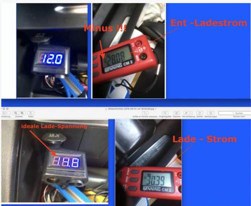

Bei laufendem Motor hast du ca. 2Volt mehr als von einer Batterie die seit 2h nicht gelasen wird.
Bedeutet, da der Scheibenwischermotor ein Gleichstromer ist, macht er eine bestimmte Drehzahl pro Volt.
Somit dreht er bei 14V ca. 15% schneller als bei 12V.
Wenn wir von einer Batteriespannung für eine volle Batterie von 12,6 Volt ausgehen, bedient sich dein Auto während es läuft erst aus der Batterie wenn die Limaspannung unter 12,6 Volt fällt.
Um jetzt irgendwelche defekten Kabel auszuschließen, würde ich dasVoltmeter direkt an der Batterie anklemmen und währen der Fahrt beobachten, fällt diese nie unter die 12,6 ist alles gut.

Die hochpräzise Benning CM11 (1 % Genauigkeit !!! ) findet nicht nur im KFZ-Bereich ganzjährig ihre Anwendung, sondern ist besonders im Haushalt äußerst nützlich, um die vielen versteckten Stromfresser -
welche 24 Std. täglich - an 365 Tagen - Jahr für Jahr deine Stromrechnung unnötig (unerkannt !) nach oben treiben:
Das ist eine gute Idee. Einmal messen im Stand und eventuell das Multimeter so anklemmen, dass ich es in die Mittelkonsole legen kann. Leider kommt man ja so blöd an die Batterie ran. Um an den Pluspol zu kommen muss der Minuspol ab. Da damit das Radio Einstellungen verliert muss parallel das Ladegerät ran. Dafür muss ich vor die Tür fahren und alles wieder anschließen.

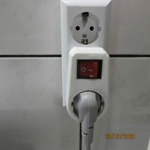

Dafür habe ich so ein Teil was man in die Steckdose zwischen den Verbraucher schalten kann.

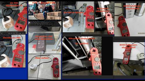

Um den "Return of Invest" zu erreichen brauchts ca. 1,5 Jahre:
Bosch Waschm. 34,5 mA
Bosch Kaffem. ... 9,7 mA
Mikrow. Tür auf 116,9 mA
Dreambox900 Stby 95 mA
Summe ges. 0,256 Amp. (sinnlos verbraten !)

Die "preiswerten" Strommeßgerät aus dem Kolonialwarenmarkt für 10 ... 15 € kannst in die Tonne treten, weil hier Mond - Werte ohne Berücksichtigung der indukt. & kapazitiven Last vorgegaugelt werden.
Stromdiebe im Haushalt!
Stromdiebe aussperren

p.s.:
falls jemand einen Fehler in meiner Rechnung entdeckt ... wäre ich dafür dankbar !
Wieso hast du rund um die Uhr die Tür deiner Microwelle offen stehen 😁
Den abgebildeten Zwischenstecker würd ich zum Betrieb einer Waschmaschine ungern verwenden, dem würd ich nicht übern Weg trauen. Zum abschalten von Fernseher, Dreambox usw. OK.
