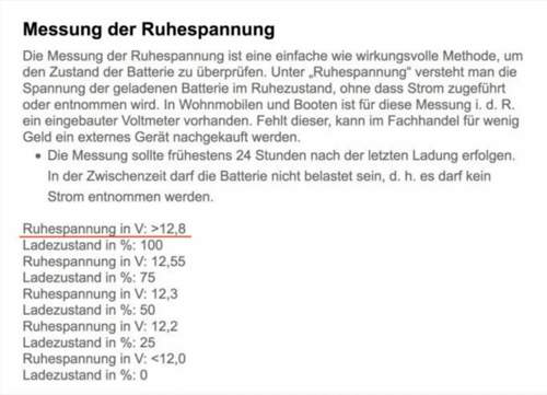

Mein Autoradio zeigte 12,0 Volt an. Und er sprang gefühlt schlechter an. Man selber merkt das ja nicht so, weil das schleichend kommt. Also dachte ich mir lieber die Batterie einmal laden.

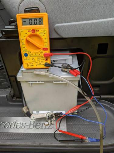

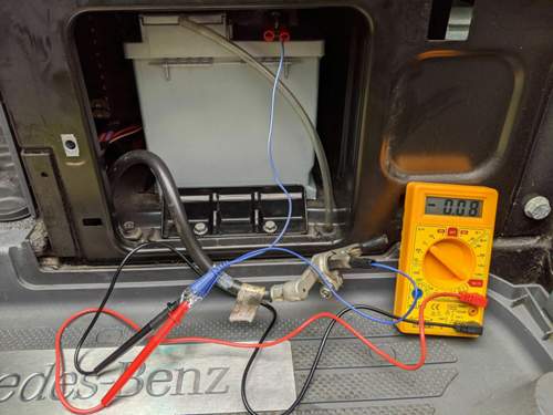

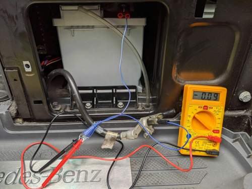

Ich habe erneut den Ruhestrom gemessen. Immer noch 80..90mAh.
Ladegerät ab und einige Zeit gewartet. Wie lange weiß ich leider nicht mehr aber sicher 30-60 Minuten. Autoradio zeigte 12,7 Volt. Oha sind das dann echte 12,7 Volt oder echte 13 Volt?
OK überlegt was sein könnte. Vielleicht wird meine Batterie nicht ausreichend geladen während der Fahrt? Aber warum, wobei ich auch noch „stromsparend“ fahre seit Wochen. Hat ein Kabel ein Problem? Aber alle Kabel vom Generator weg müssen ja OK sein, wenn ich laut Diagnose eine Auslastung von nahezu 100% erreiche. Ist ein Kabel zur Batterie das Problem? Kann auch nicht sein, dann hätte der Anlasser mit seiner Last auch Probleme. Ich möchte hier noch einmal erwähnen, dass mein Auto nicht ein einziges Mal in der gesamten Zeit nicht angesprungen ist.
Ich hatte beim Ruhestrom messen noch ein paar Tests gemacht und mal Last erzeugt. Scheibenwischer, Licht an. Dabei ist wohl mehrfach meine Bordelektrik zusammen gebrochen. Multifunktionsdisplay kurz aus, Radio startete neu. Das schiebe ich aber darauf, dass das Multimeter nur 10A kann und wenn mal mehr kam sicher alles zusammengebrochen ist.
Ladegerät wieder ran zum wieder aufladen lassen. Dabei hat er jetzt wieder mehrere Stunden geladen warum auch immer. Voll war er erst eben gegen 20 Uhr. Ladegerät ist ab, ich werde morgen früh weiter gucken. Vielleicht sind die Anschlüsse im Motorraum auch nicht passend zum aufladen, wenn da wirklich die Spannung abweicht zur Batterie. Dann lädt das Ladegerät natürlich auch länger.

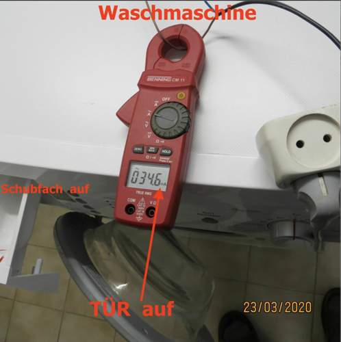

Das sind alles nur Beispiele:
Waschmaschine ... Kaffeemaschinen ... Mikrowellen usw. haben a l l e keinerlei Netztrennung !
Wer keine entspr. Meßgeräte besitzt wird jahrelang niemals bemerken wie Tag & Nacht Strom gezogen wird.

Die "preiswerten" Strommeßgerät aus dem Kolonialwarenmarkt für 10 ... 15 € kannst in die Tonne treten, weil hier Mond - Werte ohne Berücksichtigung der indukt. & kapazitiven Last vorgegaugelt werden.
Ist aber sicher zumindest ein Richtwert. Ich kann die ganz schlimmen von den weniger schlimmen trennen und mich dann um die ganz schlimmen kümmern. Und jetzt wo Du das so schreibst ich glaube ich sollte das Teil mal wieder raussuchen...

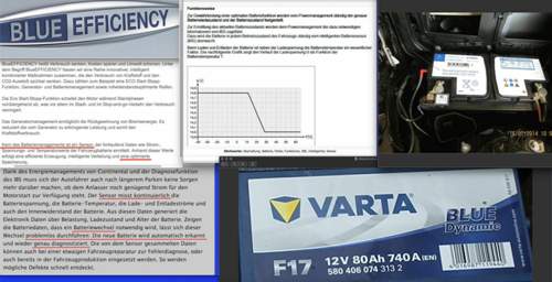

Der Strom in die Batterie geht nicht weiter runter, weil diese 14,x Volt auf Dauer zu viel sind die werden dann in Wärme und Wasserauspaltung verbraten.
Ein ordentliches Ladegerät schaltet bei voller Batterie auf Erhaltungsladung, was ca. 13,5 Volt sind.
Die Lima macht das nicht, die läd mit der hohen Spannung weiter, ab neueren Baujahren ist das Batteriemanagement besser/anders geregelt.

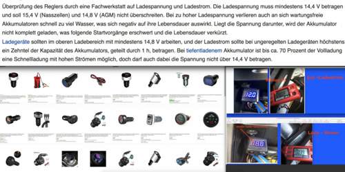

Um deine Betriebsspannung während der Fahrt zu messen, bietet Amazon unendlich viele KFZ-Voltmeter an:
Eine Überladung vom Akku ist normalerweise ausgeschlossen,da der Bleiakku durch seinen variablen Innenwiderstand den Ladestrom automat. bis o,oo mA abregelt.
Eine Ladespannungsmessung (Betriebsspannung) hat also mehr Aussagekraft, als eine stark schwankende
Ladestromanzeige.
Betriebsspannung im Fhrzg.

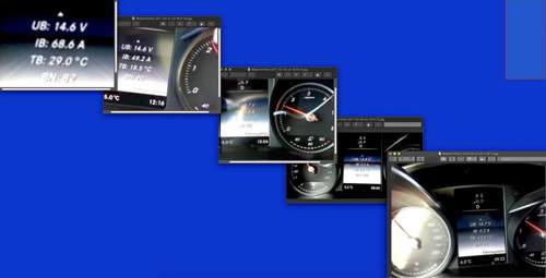

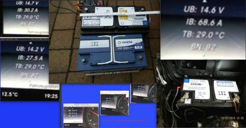

Hier nochmal ein Beispiel:
Bei gleichbleibender Ladespannung UB fällt grundsätzlich der Ladestrom von
+ 68,6 Ampere kontinuirlich bis +0,2 Ampere ab. (siehe IB = Ladestrom )
Sobald ein kräftiger Verbraucher zugeschaltet wird, steigt der Ladestrom IB für k u r z e Zeit wieder an !
p.s.:
UB = Ladespannung = Betriebsspannung
IB = Ladestrom ... welcher ständig auf und ab schwankt ... > 70 Amp. bis 0,00 Amp. möglich
Variabler Ladestrom IB

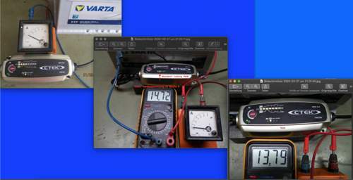

Gleiches Ladeverhalten mit kleinem CTEK 5.0
entladener Akku = 5,0 Amp. Ladestrom 3 Stück LED leuchten
teilgelad. Akku ca. 2,5 Amp. Ladestrom 4 Stück LED leuchten
vollgel. Akku ca. 0,2 Amp. Ladestrom 4 Stk. LED leuchten .... dann folgt:
automat. Erhaltungsldg. 0,10 Amp. Ladestrom 7 Stk. LED leuchten ... tage- & wochenlang !
Beisp.: CTEK -Ladegerät
@Pahul schrieb am 27. März 2020 um 21:06:34 Uhr:
70 Ampere, das sind doch Werte die Deine AGM-Batterie ab kann aber meine Batterie doch niemals sehen wird.
Gestern auf dem Weg nach Hause wurde meine Batterie durchgehend mit 15 A geladen. Das dürfte OK sein, das sind 50% mehr als empfohlen werden. Diese 15 A hatte er noch als ich Zuhause ankam und das Auto abgestellt habe. Sprich die Batterie war nicht einmal in der Nähe von voll, sonst würde die Stromstärke absinken.
Ich musste später noch einmal umparken und auch hier wurde durchgehend mit 15 A geladen.
Erwartungshaltung heute früh: Er lädt weiterhin mit 15 A. Tat er aber nicht, er hat mit schwankenden einstelligen Werten (6...7 A) geladen. Warum das?
Die Batterie ist definitiv nicht voll, das zeigen ja auch die Spannungen. Als der Wagen mehrere Tage stand war ich wieder bei 11,9 V (laut Anzeige im Radio). Und ja voll bekomme ich die Batterie auch nicht bei den "kurzen" Fahrten, weil dann der Ladestrom zu sehr abnimmt. Aber ich bin offenbar auch weit entfernt von 70..80% voll, sonst würden keine 15 A rein passen.

- 80er VARTA BlueDynamic F17 ... mit dem intell. Lademanagment - seit Einführung des BLUE EFFICIENCY
eine enorme Ladestromstärke zur schnellen Aufladung des Starterakku liefert.
Eines ist dabei sicher ... es wird max. bis ungefähr 90 % aufgeladen.

um deinen mögl. ? Fehler zu finden muß der Ruhestrom gemessen werden
... ebenso muß die Ruhespannung vom Akku (dabei ohne jegl. Belastung) gemessen werden
d.h. Akku kompl. abklemmen für < 1 Tag
Habe ich doch, ist doch im ersten Post zu sehen.
@Pahul schrieb am 3. April 2020 um 18:28:55 Uhr:
Das habe ich eben einfach einmal gemacht. Auto vor die Tür gefahren, Ladegerät ran, Batterie ab und Spannung der Batterie gemessen.
Und siehe da, obwohl im Radio 12,3/12,4 Volt standen (wir sind vorhin aber auch mehrere längere Strecken gefahren) hatte die Batterie im Ruhezustand selbst ohne sie einige Stunden stehen zu lassen 12,68 Volt. Also alles gut.
Den Test muss ich einfach einmal wiederholen, wenn mein Radio wieder einmal 11,9 Volt anzeigt. Dann dürften das ja echte 12,2...12,3 Volt sein was eigentlich zu wenig wäre und nicht sein kann. Das passiert aber meistens in Momenten wo ich dafür keine Zeit habe.
Leider ist das Ladegerät auf einen Fehler gelaufen und hat das Auto nicht weiter mit Strom versorgt also ist das Datum und die Uhrzeit weg. Naja ich musste sowieso in die Werkstatt zum Uhrzeit einstellen wegen der Sommerzeit. (Mein Comand ist noch einprogrammiert und ich habe niemanden der das raus nehmen kann).
P.S.: In Deinen Screenshots steht ab BlueEfficiency wird die Temperatur der Batterie überwacht. Das hat meiner noch nicht. Meine Batterie steht einfach auf Blech und die einzigen Kabel die da hingehen sind Plus und Minus. So Fortschrittlich ist meine Ladesteuerung noch nicht.
Mir ist gerade noch etwas aufgefallen.
Ich habe noch einmal den Ruhestrom gemessen. Währenddessen war die Spannung bei 12,X Volt. Wie hoch X zu dem Zeitpunkt war weiß ich leider nicht mehr. Ärgert mich auch gerade, da ich jetzt schon alles wieder abgebaut habe.
Wenn ich während ich den Ruhestrom messe das Auto öffne und Schlüssel auf 1 mache (sprich das Radio geht an) geht der Strom natürlich hoch. Das Multimeter kann bis 10 A. Da kommt man dadurch nicht hin.
Erschreckend musste ich dann feststellen, dass in diesem Moment die Spannung im gesamten Auto (Radio, Solar-Panel, Punkte im Motorraum) bei 10,X V ist. Offenbar kann das Multimeter oder die Kabel nicht mehr durchlassen oder wie soll ich das verstehen?
Jedenfalls vertraue ich meiner Ruhestrommessung mit diesem Multimeter natürlich nicht mehr. Das waren in dem Moment zwar noch 12,X Volt aber irgendwas ist da doch komisch, oder?
