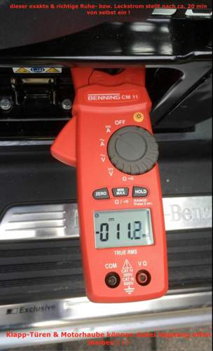

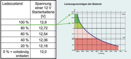

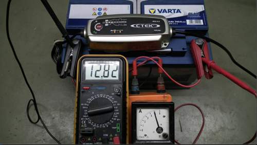

Dein Ruhestrom mit 80 bis 90 mA ist deutlich zu hoch - dein BUS-Syst. geht nicht vollständig in den Ruhezustand.
ideal wäre ca 12 bis max. 25 mA. siehe Foto 1

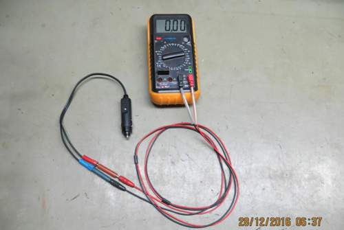

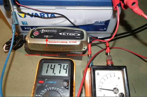

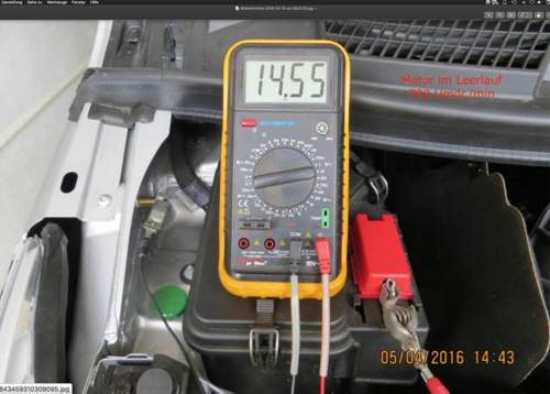

Deine Ladespannung muß während der Fahrt wenigstens 14,60 bis zeitw. 14,80 Volt betragen, ansonsten erreicht ein AGM-Akku keine 100 % Vollladung.
Foto 2 : Vorschlag zur Messung der Betriebs- (Ladespannung) während der Fahrt.
Ich habe eine Dashcam die an einem Gerät mit Display hängt wo ich die Zeit einstellen kann, die die Dashcam noch weiter laufen soll wenn ich ausgestiegen bin. Eingestellt sind 30 Minuten. In der Zeit zieht er ca. 400 mAh. Danach wird aber das Time-Relay auch noch Strom ziehen (30 mAh?), alleine wegen dem Display.

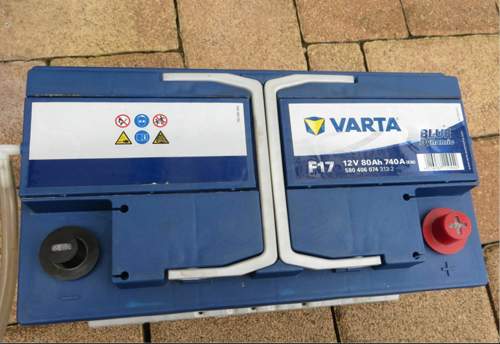

Kein AGM-Akku. 2007er Auto, Blei. Typ steht oben im Text. Generator macht 14V, stand auch so in der Beschreibung bei der Bestellung.

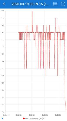

Foto 2 misst die Spannung vom Zigarettenanzünder. Ich habe da einen Adapter für USB drin der die Spannung anzeigt. Das ist dieselbe Spannung die mein Radio anzeigt. Und das ist dieselbe die bei OBD2 auszulesen ist und vom Car Scanner aufgezeichnet wurde.
Ich bräuchte die Stromstärke während der Fahrt. Daher die Idee mit einer Stromzange die aufzeichnen kann.

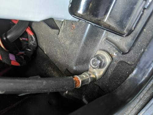

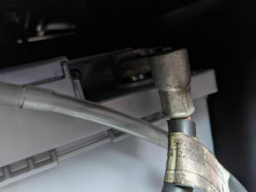

Die Masseleitung der Batterie kann ich mal fotografieren. Das sieht man ja bei der Batterie.
Edit: Bilder hinzugefügt.
Ich habe keine Ahnung von Elektrik. Aber die Lichtmaschine schafft ihre 100% (180A). Ich kann mein Auto starten (da fließen kurzfristig noch mehr Ampere). Das Laden der Batterie macht wohl Probleme (10...15A?). Wie kann da ein Kabel ein Problem haben?
Masseleitung 1
Masseleitung 2

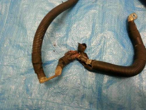

ich vermute, wie andere auch, das Y- Kabel Lima, Anlasser, Sicherungskasten.
DAs war bei mir durch..... hatte auch schon ne neue Batterie gekauft, habs dann aber irgendwann gerochen....elektrisch eben.
An das Kabel kommt man nicht so gut ran und ist auch im Wellschlauch. Bei mir war aber eine Stelle echt durch und man konnte es auch sehen. Neuteil kostet übrigens ca 60€, also viel weniger als ne Batterie oder Lima. Investier die doch einfach mal.
