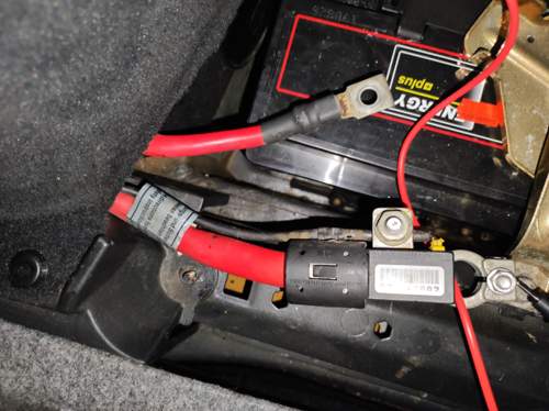

Hast du deine Batterie im Kofferaum? Dann kannst du im Motorraum die Dauerplusleitung zum Anlasser und Generator abziehen, um den Gleichrichter/Regler des Generators zu prüfen. Bei mir flossen genau 0A...

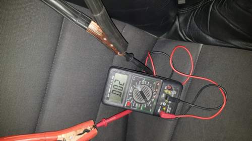

Zunächst müssen wir klären, wie du das misst. 200-400mA sind bei mir der CD-Wechsler.
Eine Ruhestrommessung führst du durch indem du die Batterie anschleißt, die Türen schließst und dann verriegelst. Das Heckklappenschloss entsprechend mit einem Schraubenzieher schließen (obwohl man beim Touring sogar durch die Scheibe das Messgerät ablesen könnte..?).
Das Ampèremeter muss dazu angeschlossen sein wie bspw. von @schokomann gezeigt.
Ich weiß nicht wie es beim Facelift ist, aber beim VFL ist der "totale Shutdown" schon nach wenigen Sekunden erreicht; mit dem Runterdimmen der Innenbeleuchtung fällt der Strom auf das Ruhestromniveau ab.
Über diesen Strom reden wir. Er sollte so bei 20mA liegen und 40mA nicht überschreiten.

Also mit der Stromzange wäre ich vorsichtig. Überprüfe das lieber mal mit einem Multimeter in Serie zur Batterie.

Am einfachsten mal das Kabel am Fremdstartpunkt abschrauben und messen.

Ich habe jetzt nochmals mit einem Multimeter in Reihe gemessen. Ruhestrom liegt nun bei 700mA. Bei der Stromzange bei 400mA. Traue dem Multimeter mehr.

Das kannst du auch ruhig. Eine Strommessung ist im Multimeter einfach ein Shunt-Widerstand plus Spannungsmessung, also das, was ein Multimeter eh schon kann. Ich behaupte jetzt einfach mal, dass man gute Multimeter für deutlich kleineres Geld bekommt als gute Stromzangen. Der Spannungsabfall am Shunt ist bei 12V vernachlässigbar.

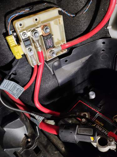

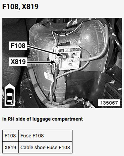

Du hast die Dauerplusleitung im Motorraum ja bereits abgeklemmt und keine Veränderung feststellen können. Dann würde ich als kurzen Vibe-Check die rechte Kofferraumverkleidung etwas abmachen und Sicherung Nr. 108 ziehen. (Wahrscheinlich ist es einfacher die Abzweigung vom Batterie-Terminal abzuschrauben..?)
Damit wäre gezeigt, dass der Fehler hinter dieser sitzt und Leitungs-/Messfehler ausgeschlossen.

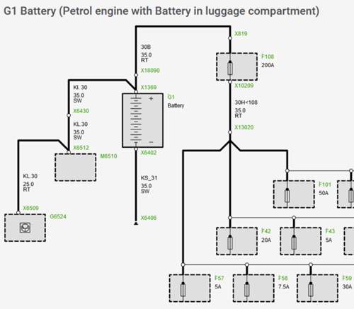

Kurz nochmals zusammengefasst:
Batterie + Klemme X1369
Fremdstartpunkt Motorraum + Klemme X6512
Klemme X6509 ist dann der Starter?

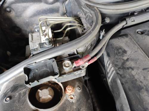

Es ist der Anlasser.
Um es endgültig abzuschließen.
Es war nicht der Anlasser. Es hängen am Pluspol im Motorraum folgende Sachen: Anlasser, Lichtmaschine, Zuleitung Sicherungskasten Motorraum, und jetzt kommt der Übeltäter,
die Zuleitung des elektrischen Zusatzheizers.
Dieser wird von der Klemme des Anlasser angespeist.
Auch die Messungen mit der Stromzange waren korrekt. Bei der finalen Suche waren es plötzlich wieder die knappen 400 mA, nicht wie die Tage vor die 700 mA.
Also war der Fehler doch teils sporadisch. Und die Messungen korrekt.
Fazit: Ein Stromlaufplan speziell für das jeweilige Fahrzeug hätte die Arbeit erleichtert. Der Zusatzheizer ist nur bei den Dieseln verbaut somit nicht in vielen Anleitungen berücksichtigt.
