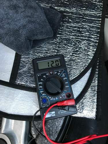

Hallo ihr lieben,
Heute hab ich endlich die Batterie messen können. Auf dem ersten Bild die Batterie im Ruhezustand und im zweiten als der Motor lief. Der Generator scheint ja in Ordnung zu sein. Da sollte ich schon bald die Batterie wechseln oder?
Mit freundlichen Grüßen
Kadir
@KADIRGTS warum willst du die Batterie wechseln? Macht die Probleme? Den Bildern Bzw Werten nach passt doch alles..
12v geht so eben noch, gut ist aber was anderes. Gut wäre sie mit 12,5V.
Du kannst die Batt mal folgendermaßen testen. Abklemmen, über Nacht laden, ca. 1-2 Stunden so ruhen lassen und dann noch mal messen.
Hast du den im FS Spannungsfehler?
@KapitaenLueck schrieb am 8. November 2020 um 14:39:57 Uhr:
Hey Käptn,
nein Spannungsprobleme habe ich im Moment keine. Aber ich habe hin und wieder beim Kaltstart und auch mal so ein etwas längeres Orgeln beim Starten des Motors wenn es kälter ist als sonst ( ab 0 Grad Celsius ).
Kadir
Miss mal die Spannung beim Starten und guck wie weit die dabei abfällt.
Wie alt ist diese Batterie schon?
Startspannungseinbruch mit solch einem Multimeter zu messen ist echt schwierig und (meine Meinung) auch nur schwer zu deuten.
Wenn viel Kurzstrecken gefahren wird, würde ich präventiv immer wieder mal nachladen.
Ist es bei längeren Strecken trotzdem so, dass sie „nur“ gerade mal 12V anzeigt (bei der Messung ist aber vermutlich auch das halbe Auto gerade wach!) ist das wenig.

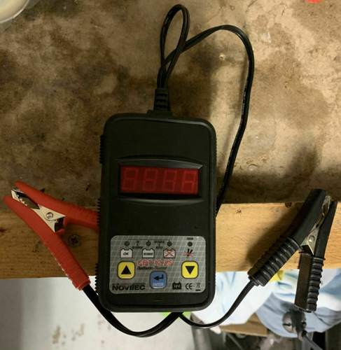

So ein Batterieprüfer ist kann da auch helfen. Hab den schon länger und damit dann auch erst den Kauf einer neuen Batterie beschlossen, oder auch nicht.
