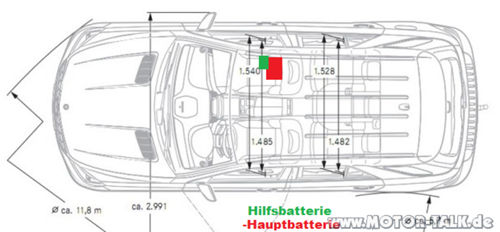

Hallo Linda,
es gibt bei GL und ML (alle) zwei Batterien
1 Hauptbatterie z.B. Mein Link
1 Hilfsbatterie für die Automatik (sitzt in Fahrtrichtung gesehen hinter der Haupt-Batterie)
Was die Werkstätten machen ist reine abzocke, besonders Mercedes.
Kosten Hauptbatterie:
wie Du geschrieben hast ca. 160 Euro 12V 96Ah 850A AGM
Kosten Hilfsbatterie
ca 10 - max 20 Euro (aus dem Modellbau) - Suche mal im Forum - da habe ich was dazu geschrieben (Werte)
Dazu 30 min Arbeit bei der Werkstatt oder selber machen.
Alles andere ist Wucher.
