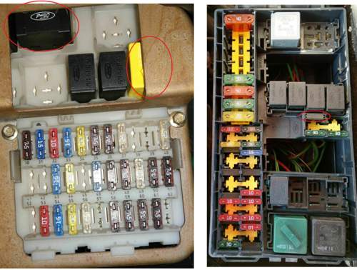

Test 2
Angeschlossener Batterie-Pluspol, Massekabel abgeklemmt und Multimeter zwischen Minuspol und Massekabel (So ca. 30min stehen gelassen).
Jede Sicherung/ jedes Relais im Motorraum-Kasten und Innenraum-Kasten gezogen (Außer die Sicherung und 2 Relais, die im Bild rot umkreist sind) und 5 Sek gewartet, die Ampere haben sich nicht geändert.

Sicherungskasten
Zieh mal das gelb eingekreiste Relais!
Das hat bei mir besagten Kriechstrom ausgelöst!
@Tom1182 schrieb am 1. Januar 2020 um 17:05:06 Uhr:
Danke, das habe ich versucht, aber leider gab es keine Änderung auf dem Multimeter :/

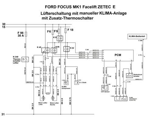

Ich tipp mal auf Lüfterverkabelung.Da gab's schon öfters Probleme mit Kriechstrom.
Dann trenn bitte mal den Stecker C 74 / 6- polig im Motorraum für die Lüfter.
Der vergammelt gerne und die Kontakte verschmoren öfters.

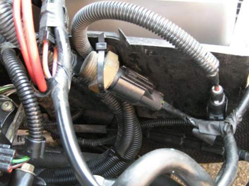

Falls bei Dir der "Bommelsensor " neben dem Batteriekasten verbaut ist ,dann zieh mal die Sicherung F 98 zusätzlich raus.
Die F 98 ist nicht im BJB ( Relais + Sicherungskasten Motorraum ) ,sondern an der Zuleitung zum Bommelsensor befestigt.
Der hängt direkt an Kl.30 / DAUERPLUS
Der " Bommelsensor " ist ein Thermoschalter,der am Batteriekasten aussen mit Kabelbinder befestigt ist.
Sieht nicht aus wie ab Werk,war aber so Original.
Bommelsensor ST 170
C-74-zetec-e
Fl-zetec-e-mit-luefterschaltung-und-klima-kompressor-und-bommelsensor

Danke für deine Hilfe.
Leider kann ich solch einen Sensor bei mir nicht finden 😕

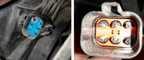

Hier mal Bilder vom C 74 und Einbaulage.
Wie bereits geschrieben :
Einfach über Nacht Stecker trennen.
Wenn dann besser als vorher,liegt hier der Hund begraben.
Kontakte bitte checken .Siehe Bild
Luefter-mit-r-27-vorderseite
Luefter-mit-r 27 Rückseite
C-74-defekt

Danke für das Bild 🙂
Habe den Stecker gefunden, aber leider hat es jetzt noch keine Besserung gebracht - noch immer mehr als 0,6A, lasse ihn aber über Nacht ab (Braucht man den im Winter eig. zwingend, wenn es nur Kurzstrecke ist?).
Der Stecker sah aber auch nicht mehr so frisch aus, habe gehofft, dass es das direkt wäre 😁

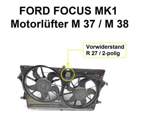

Sieht aber schwer nach Kurzschluss vom R 27 aus.
Der hat am C 74 den PIN 6.
Das ist genau der,der bei Dir vergammelt ist.
Also neuer R 27 ist auch fällig.
Oder gleich Tausch vom kompletten Lüfterpaket.
Die gibt's für 40 Euro gebraucht.
Den R 27 gibt's auch neu einzeln.
Die Befestigungsschrauben wirst Du abflexen müssen.
Da verrosten gern die Schraubenköpfe.
Oder lass den alten stecken und mach den neuen im Motorraum irgendwo fest.
