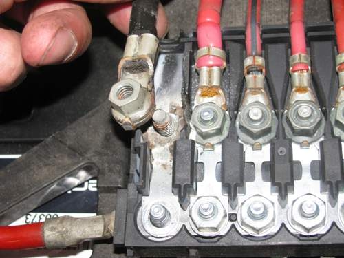

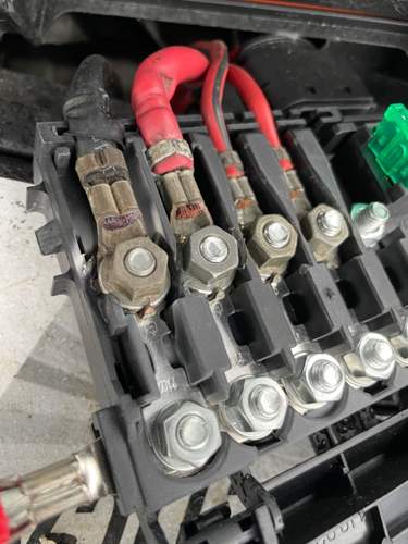

Vor 2 Tagen kam ein komischer Geruch in den Wagen also schaute ich nach und dieser Sicherungskasten auf der Batterie war durchgeschmort bzw. Das schwarze Kabel davon war betroffen.
Also habe ich das ein bisschen abkühlen lassen und bin dann nach Hause auf dem Weg nach Hause ging das Batterie Symbol an.
Nachdem ich den Wagen zuhause abgestellt hatte bin ich noch 2 mal mit dem Wagen gefahren und das Symbol leuchtete nicht mehr.
Dann habe ich ein neuen Sicherungskasten eingebaut. Symbol war immernoch weg. 2 fahrt mit dem neuen Kasten das Symbol war wieder da. Jetzt stell ich mir die Frage liegt es am Kasten ?

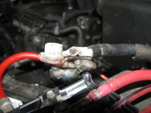

Man sieht sofort dass dort der Übergangswiderstand viel zu hoch ist! Da war mächtig Hitze im Spiel.
Wenn noch genügend Kabellänge der B+ Leitung vorhanden ist, muss es unbedingt abgeschnitten werden und ein neuer Öhsenkontakt vercrimpt werden.
So habe ich es damals gemacht.
Das Problem ist vorallem dann akut, wenn die Batterie schwach ist, und die Lima volle Möhre hineinlädt.

B+ ist das schwarze Kabel in dieser Sicherungsbox nehme ich mal an.
Das ist tatsächlich sehr kurz reicht sogar gerade nur zum festschrauben.
Was soll ich jetzt am besten machen?
Neu. Die Kupferlitze ist schwarz, also oxidiert. Normal kürzen bis zum guten Kupfer. Wie am Kabel daneben sollte es aussehen.
Ein so dickes Kabel anstücklen ist auch keine richtige Reparatur. Wird es also zu kurz , komplett neu machen.
P.S. das-markus, das rot schwarze Kabel ist der nächste Fehler, welcher das Fahrzeug ereilt, weil auch oxidiert und so wie die Isolierung aussieht aus der Ferne, auch schon mal heiß gewesen.
Wenn es zu kurz ist, dann muss ein neues Kabel bis zur LIMA gelegt werden.
Ja 85mz85. Hast du gut erkannt. :-) Aber das liegt nun nicht mehr in meiner Hand.
... genau - Kabel wechseln ist die einzige dauerhafte zuverlässige Abhilfe.
